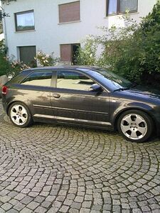

ich bin leider noch nicht bei meinem auto, habe nur ein bild von meinem auto wie es momentan aussieht.
entweder steht es grad schlecht, oder es passt noch nicht, was meint ihr??
naja hinten sschön tief aber vorn is ja viel zu hoch, am besten so weit wie möglich (also nach gutachten zugelassen) runterschrauben dann siehts gut aus und is schön hart (wie bei mir)
