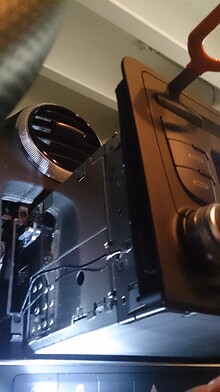

3.radio ist durch ausbau von hsf schon sichtbar,adapter grob ins hsf verlegen und kabel richtung radio legen
4.hsf wieder einbauen
5.radio ausbauen ,haken wurden mitgeliefert 4stück passt genau ,
6.stecker vom adapter hinten dran stecken und wichtig zündung aus und massekabel anschliessen
Ist alles plug and play ausser die masse da einfach eine schraube vom radio nutzen
7.kurz testen und alles wieder einbauen .
