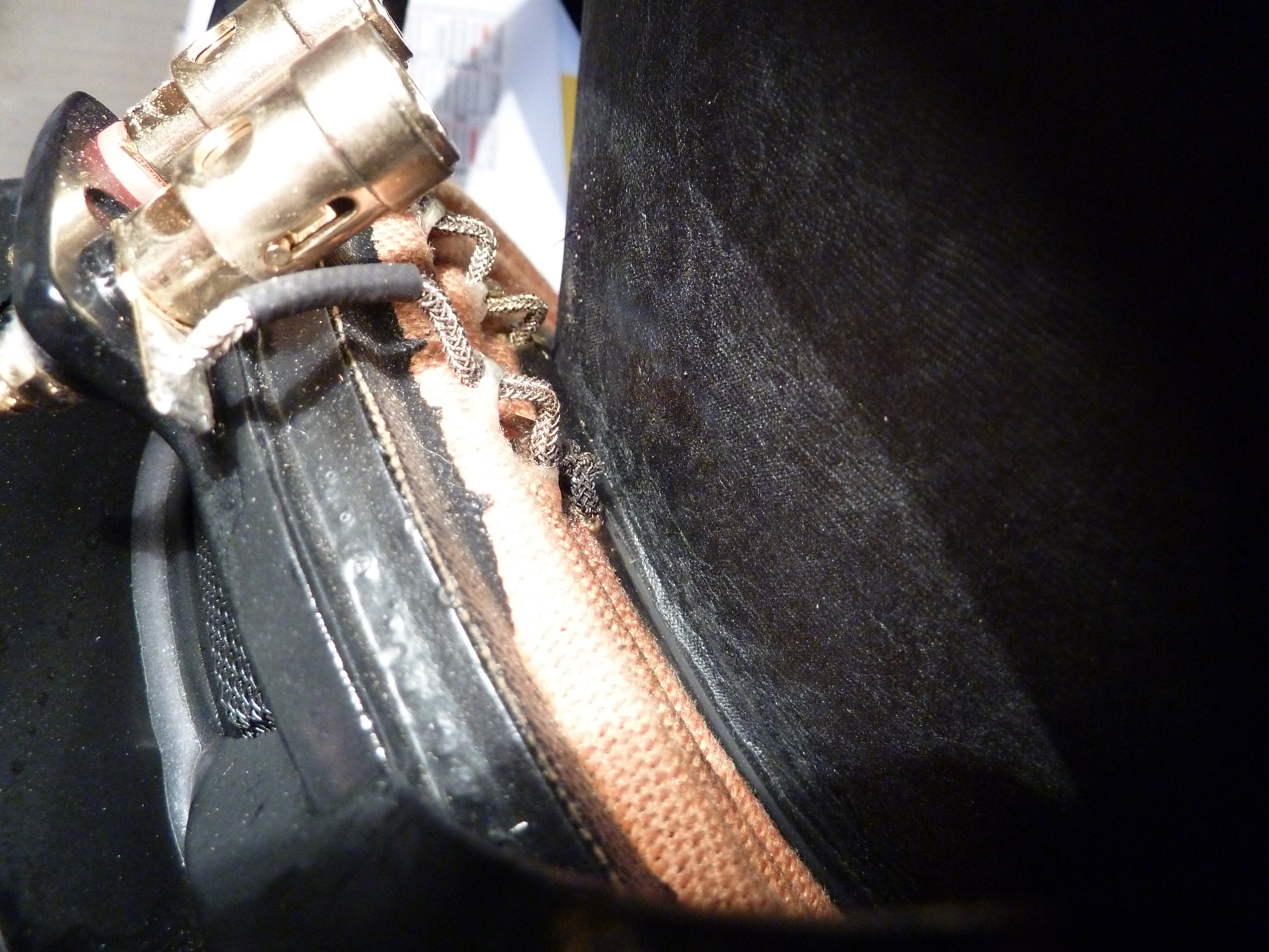

So da sieht man die beiden Litzen. Auf dem Bild ist die rechte Litze defekt. Woofer hat nur gespielt wenn man die Membrane etwas rein gedrückt hat. Habe ihn damals eingeschickt und prompt einen neuen bekommen =)
hmm…meine sehen etwas anders aus und wenn ich mich nicht täusche sind deine dicker.!
