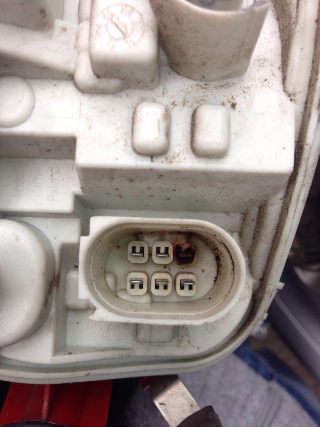

Hallo zusammen,
nach sporadischen Ausfällen meines hinteren linken Rücklichtes habe ich mir das ganze heute einmal angeschaut (siehe Bild).
Was kann ich da machen? Muss ich jetzt das ganze Rücklicht austauschen?

Kontakt z. B. mit einem Messer per Kratzen/Schaben reinigen und entsprechend die Rückseite (andere Seite vom Gehäuse) prüfen und ggf. bearbeiten.
Danach mit einem Wattestäbchen und - falls vorhanden - mit Druckluft (z. B. aus der Dose) reinigen.
Danach mit Kontaktspray drüber und nochmal Wattestäbchen marsch.
Zu guter Letzt, alles wieder ordentlich zusammen bauen und glücklich sein.
Andere Scheinwerfer-Seite sicherheitshalber ebenfalls prüfen.

vielen Dank für Deine Antwort. Leider ist der Kontakt offenbar auch etwas kürzer - vermutlich abgebrochen. Zusätzlich ist das Plastik leicht angekohlt. Gibt es denn eine Möglichkeit Einzelteile auszutauschen oder müsste, wenn überhaupt, die ganze Rückleuchte ausgetauscht werden?
