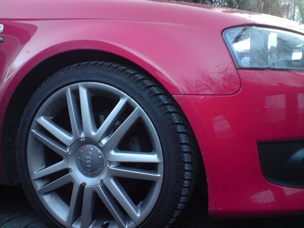

ja klar des war glei des erste was i gmacht hab… Hatte davor des Ambition Fahrwerk und des jetzige is wenn überhaupt nur minimal (max 1cm) tiefer was i sowieso ned verstehen kann. Also ich tipp mal schwer auf die Federn dass die einfach zu lasch sind oder??? vorne sind die Reifen Karosseriebündig und da fehlt sich überhaupt nix und da ises sogar noch auf der untersten Härtestufe.
Michael

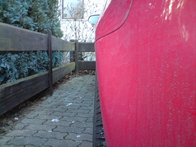

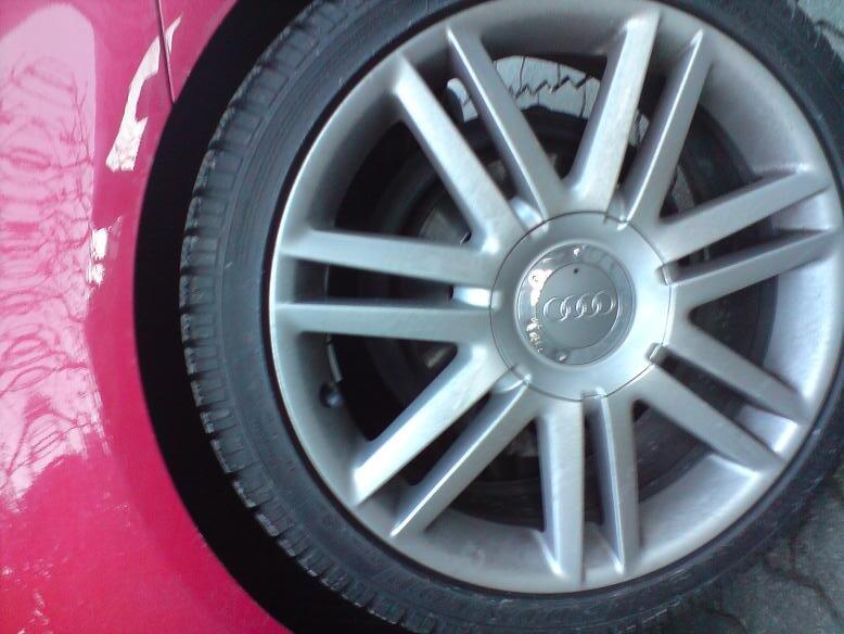

So jetz hab ich mal bilder gmacht wo man sieht wie hoch er eigentlich steht und wie weit die hinteren im radhaus sind… irgendwie is des schon bissal seltsam…
Michael

Servus,
ne ises leider auch ned… er streift direkt senkrecht drüber an der radhausschale. wenn man da genau hinschaut sieht man schleifspuren. seltsam is ja auch dass er halt früher des ned gmacht hat mit dem ambition fahrwerk…
naja vllt weis da doch wer was da sein könnte. will jetz ned da ewigst rumprobieren sondern eher mal abwarten ob gleiches problem schon öfter aufgetreten is…
danke schonmal
gruß
Michael
