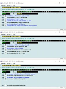

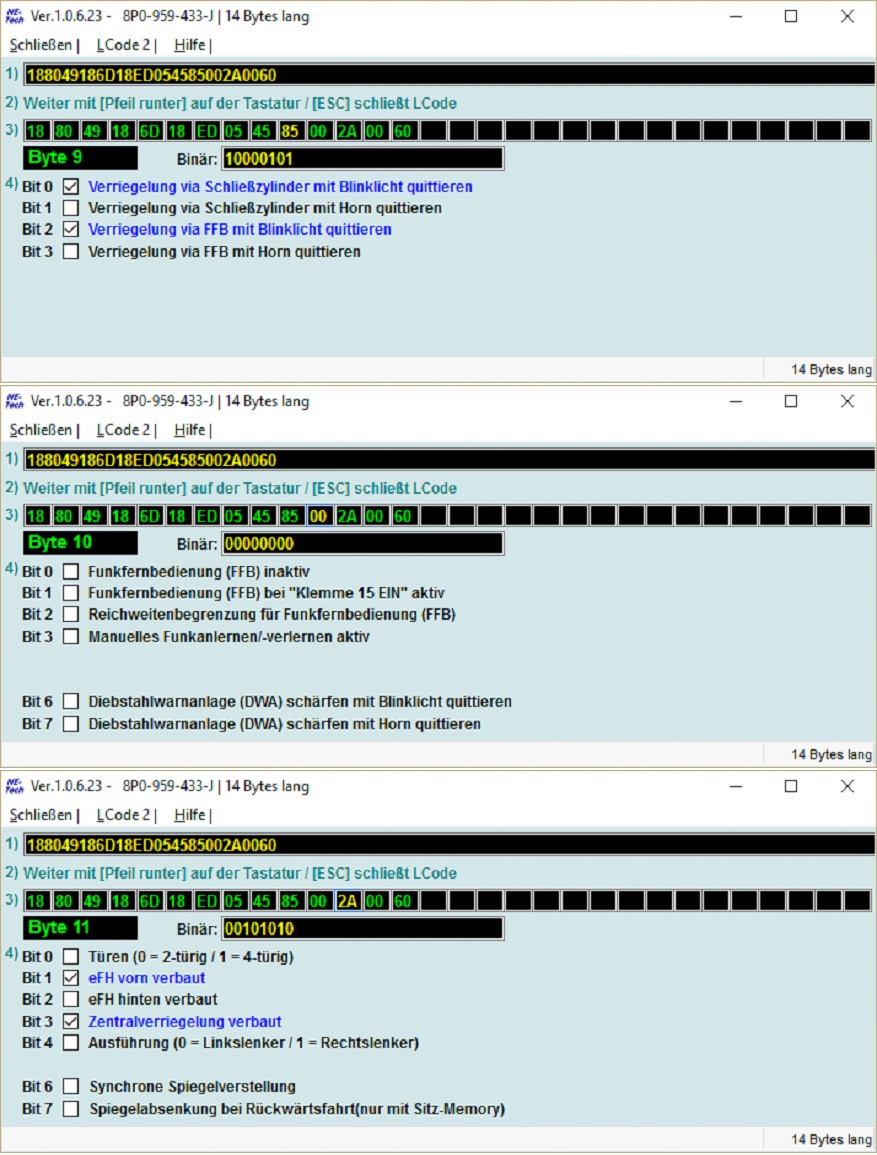

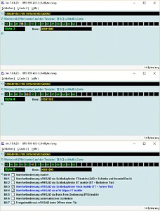

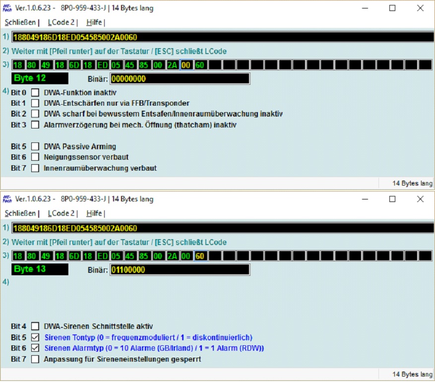

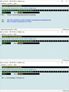

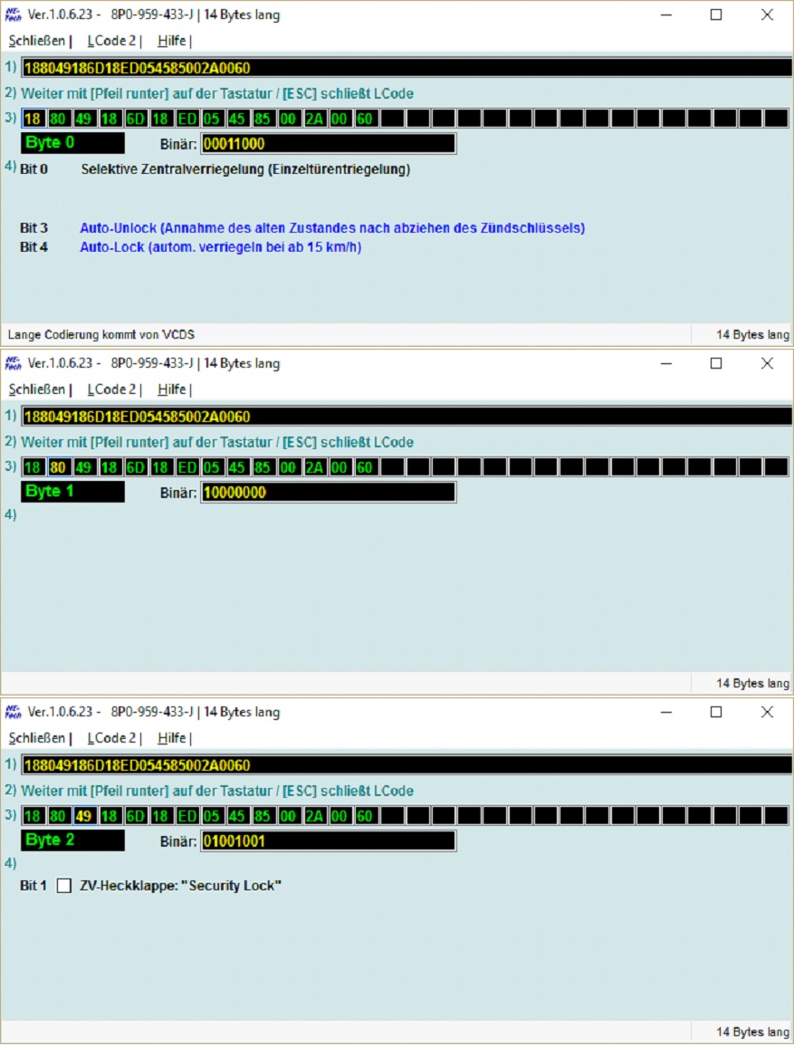

Anhang: Meine Codierung in Bildern…
ja,mit der codierung müsste das so klappen. du drückst um zu verschliessen,lässt los und drückst dann nochmal und hälst solange bis es schliesst.das dauert schon etwas,dachte auch es würde schneller gehen.
