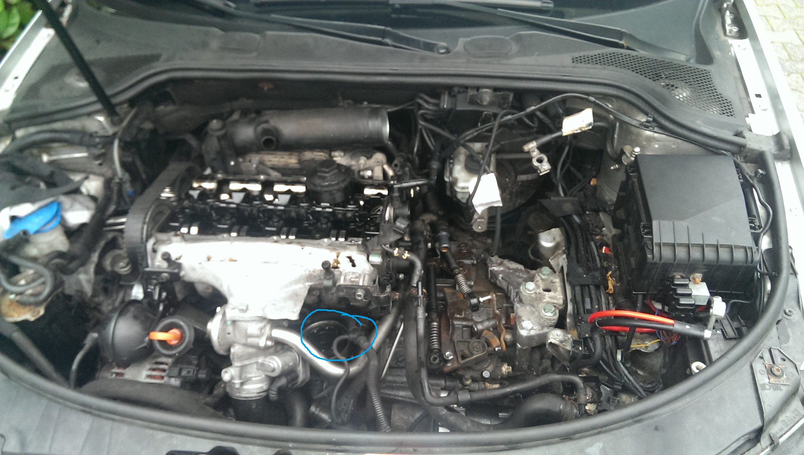

in dem eingekreisten Bereich soll laut meinem Meister Öl drin sein … ist aber kaum
und im Ventildeckel war auch nicht viel drin…

Das eingekreiste ist das Ölfiltergehäuse…
Wenn Motor aus ist, fliesst das Öl fast alles wieder in die Wanne zurück, auch vom Ventildeckel…
Demnach würde ich mal behaupten, es ist normal, dass dort kaum Öl zu finden ist /drin ist…
