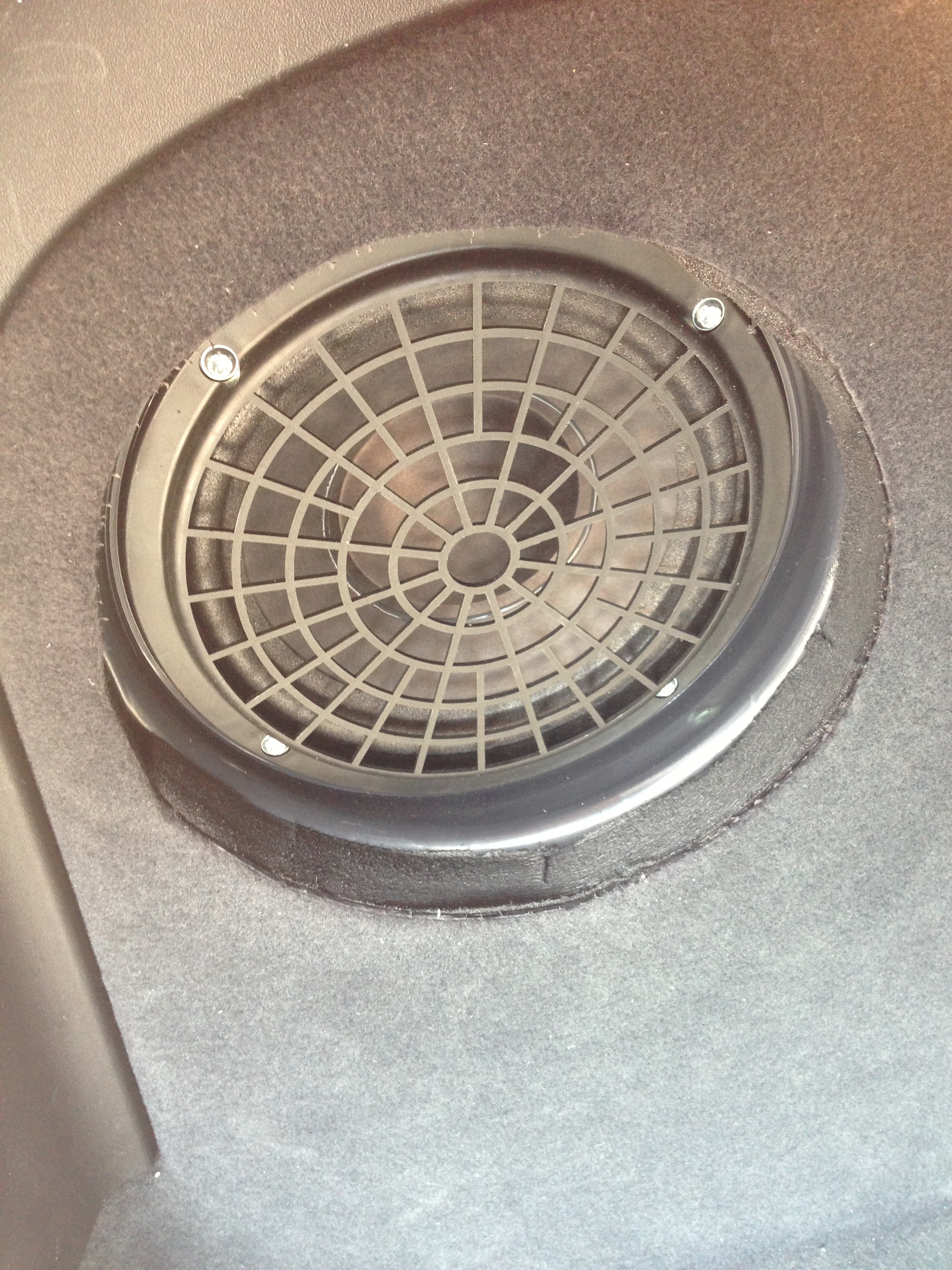

-> ich hab vorsichtig ein Teil von der Verkleidung ausgeschnitten (Auf der Höhe des Subs) und dann die komplette Membran "freigelegt".
Der Durchmesser war ungf. 180mm.
Anschließend hab ich den Rest der Verkleidung bestmöglich mit Kunststoff (Gummiartig) aufgefüllt, sodass wenig Spielraum für Vibrationen gegeben ist.
Durch den Ausschnitt ist auch eine kleine "Lücke" entstanden die ich ebenfalls mit Kunststoff ausgefüllt habe, sodass man nicht mehr in die Verkleidung rein schauen kann.
Zum Schluss eine 190er Blende drüber -> Fertig.
Dadurch das der Druck jetzt nicht mehr von der Verkleidung aufgehalten wird, hört sich der Bass viel besser an…
Hab vor dem ganzen noch überlegt mir einen extra Bass einzubauen, aber im Moment bin ich mit dem eingebauten Zufrieden.
MfG Marco
Hast du Fotos von der Aktion? Wäre super!!
MfG Max
Habe in dem Beitrag zuvor mal eins hinzugefügt wie es jetzt aussieht ohne Blende.
