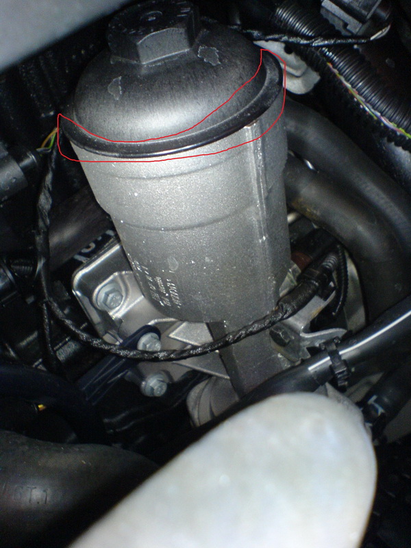

Der Meister meinte dort das der Ölfilter nicht ganz pass genau drauf sitzen würde,Öldeckel,Flansch usw.(siehe Bild)
Hat einer so was schon mal gehört oder wollen sich alle raus reden. Vielleicht Arbeitsfehler oder ein Materialfehler.

Der Meister ist gut, da hat er wohl genauso Glück gehabt wie Du, denn dafür ist eindeutig die Werkstatt verantwortlich.
Die haben den Deckel nicht richtig raufgedreht, hatte das auch schon einmal da saß die Patrone darin nicht richtig und dann ging der Deckel nicht ganz zu, ist wohl ähnlich wie bei Dir.
Ich würde auch versuchen da etwas schriftliches zu bekommen, in der Art Ölverlust durch falsche Montage des Ölfilters oä., bzw. hats Du eine rechnung oder Auftrag?
Ne leoder ist das auch eine Falsche aussage das er den Deckel nicht fest gemacht hat, und zwar hat er einen andern Fehler gemacht, undzwar den Generalfiehler nummer eins bei diesen Filtern 1
—> Er hat entweder vergessen den dichtungsring zu erneuern, oder den alten raus gemacht und den neuen dann nicht rein ! Das eine Saut eher rum als das andere,aber auch der alte Ring ist oft genug nicht mehr tauglich, da er schon eckig gequetscht ist durch seinen voreinsatz.
Es gibt IMMER bei diesen filtern einen Neuen ring dazu, egal ob Original Audi, mahle , Meyle wer auch immer.
Der Deckl wird schon fest gewesen sein ( das schafft man dann schon als mechaniker ), nur viele sind zu faul sich die Hände an der alten Öldichtung siffig zu machen, oder machen die alte dichtung raus, gehen ins lager den Filter holen, kommen wieder, und der neue ring ist bvergessen.
Ist schon nen paar mal damals bei uns vorgekommen… daher auch immer ne Probefahrt, und motorverkleidungen wurden erst nach der endabnahmen aus dem kofferraum vom Werkstattleiter selber aufgeklippst.
Wenn das mit rechnung sit, ist es der Meister selber schuld, denn so oder so hat er unter garantie einen neuen Filterringe bekommen, es sei denn es sind Filter aus china…So oder so, es ist SEIN Problem.Denn es st VORSCHRIFT den ring zu wechseln.
Somit hat er 3 Varianten die er sich aussuchen kann, und jede ist seine schuld, entweder keinen neuen ring genommen, den ring vergessen, oder noch peinlicher nicht angezopgen.
ich wunder mich nur wie unfähig manche in den werkstätten sind :wink:
da wechsel ich echt lieber selber das öl
unglaublich echt!
Das kann man aber auch umgekehrt ehr sagen, ich habe so viel A3s schon gesehen wo ich mir gedacht habe " hättes du es mal lieber NICHT selber gemacht " :wink:
ging bei mir nicht mal mit Schlüssel, da die Patrone innen zu weit rausragte, fehlte in etwas 1 Gewindegang.
Also ist mir bei bestimmt 250 Patronnennoch nie passiert :wink: erst in den Deckel klipssen, 2X Drehen um zu sehen das er locker sitzt, dann einschrauben…
Also daran muss ich zugeben bin ich noch nie gescheitert, dazu kommt wenn die dichtung neu ist, merkt man schon nen guten widerstand beim einsetzen des deckels wenn man knapp 2/3tel des Gewindes hinter sich hat… Sollte mi frischem ringe dann schon dichten… ( Klar das das nicht so sein soll, ne ? )
