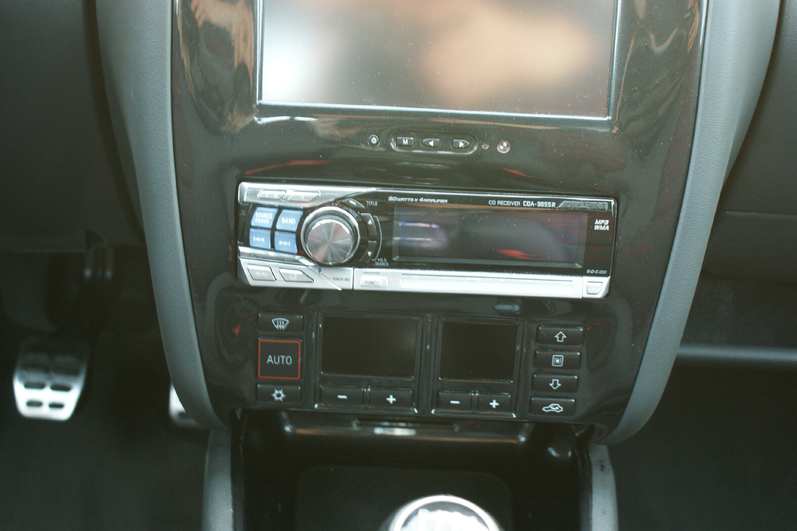

Jo so wird es bestimmt klappen Paddy85…hatte es bei meinem 8l nicht gemacht…da die Tasten nicht beschichtet waren, sondern Kunstoffschwarz. Aber beim 8p sollte man schon die Tasten lackieren!
gruß heidepower
sieht sehr sehr fein aus
