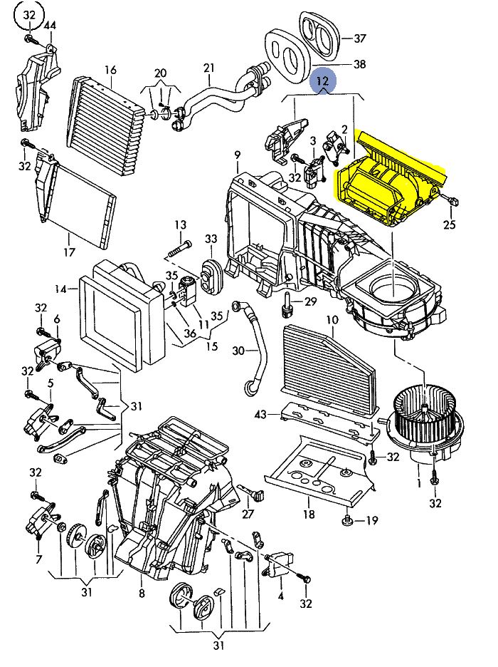

Ich habe die Lösung endlich gefunden und eigebaut. Ist aber mit sehr viel Arbeit verbunden. Immerhin ich
habe es geschafft ohne den ganzen Klimakasten auszubauen und musst somit auch kein Kältemittel und
Kühlerflüssigkeit ablassen.
Einen Ansaugschacht (im beiliegenden Bild gelb gezeichnet) inklusive ein Stellmotor aus einem Facelift-
Fahrzeug einbauen.
Der neue Ansaugschacht hat keinen Temperaturfühler (Pos. 25) mehr. (der Alte wird nicht mehr verwendet)
und an Stelle der zwei Stellmotoren (Pos. 2 und 3) nur noch einen.
Der alte Kabelbaum bleibt und ist 100 % kompatibel. Es müssen lediglich die zwei überzähligen Stecker
zurückgebunden werden. Kein umpinnen notwendig.

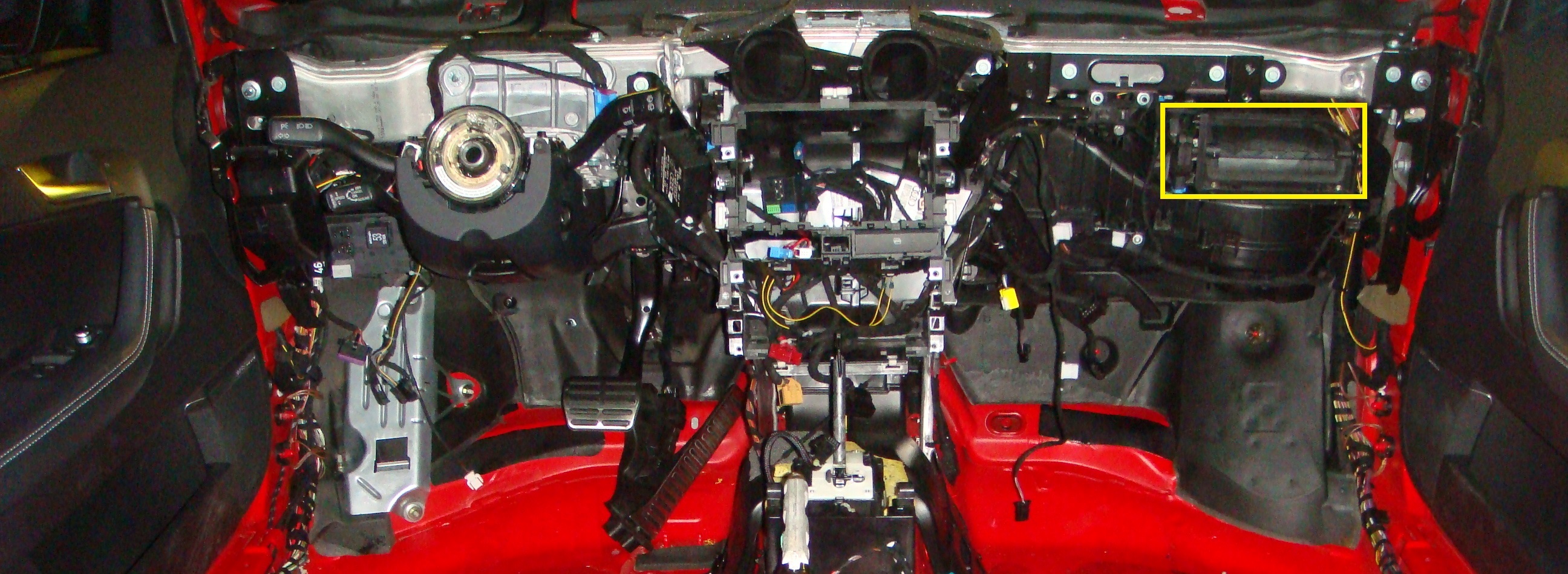

Da kommt man nicht dran ohne ausbau des Armaturenbrettes oder?
Hier ein Bild, aber selbst so ist es noch sehr eng da das zu tauschende Klappenmodul zum aushängen nach oben gekippt werden muss. Ich wünsche viel Spass wenn das tatsächlich jemand machen will.
Bild anklicken damit das modul sichtbar wird !!!
Könnte sogar so machbar sein, ich werde das Teil mal besorgen und dann versuchen das Auszubauen, da man das Teil beim Ausbau es Handschuhfachs schon sieht
Also du hast einfach den Ansaugschacht getauscht und den Stellmotor? Hast du die Teilenummern? bin mir das echt auch am überlegen.
Ja ist machbar ohne ausbau des Armaturenbrettes aber fummelig
1K1819304 Ansaugschacht
1K0907511 Stellmotor fuer Umluftbe- triebsmoeglichkei
t
EDIT: Stellmotor OHNE Index

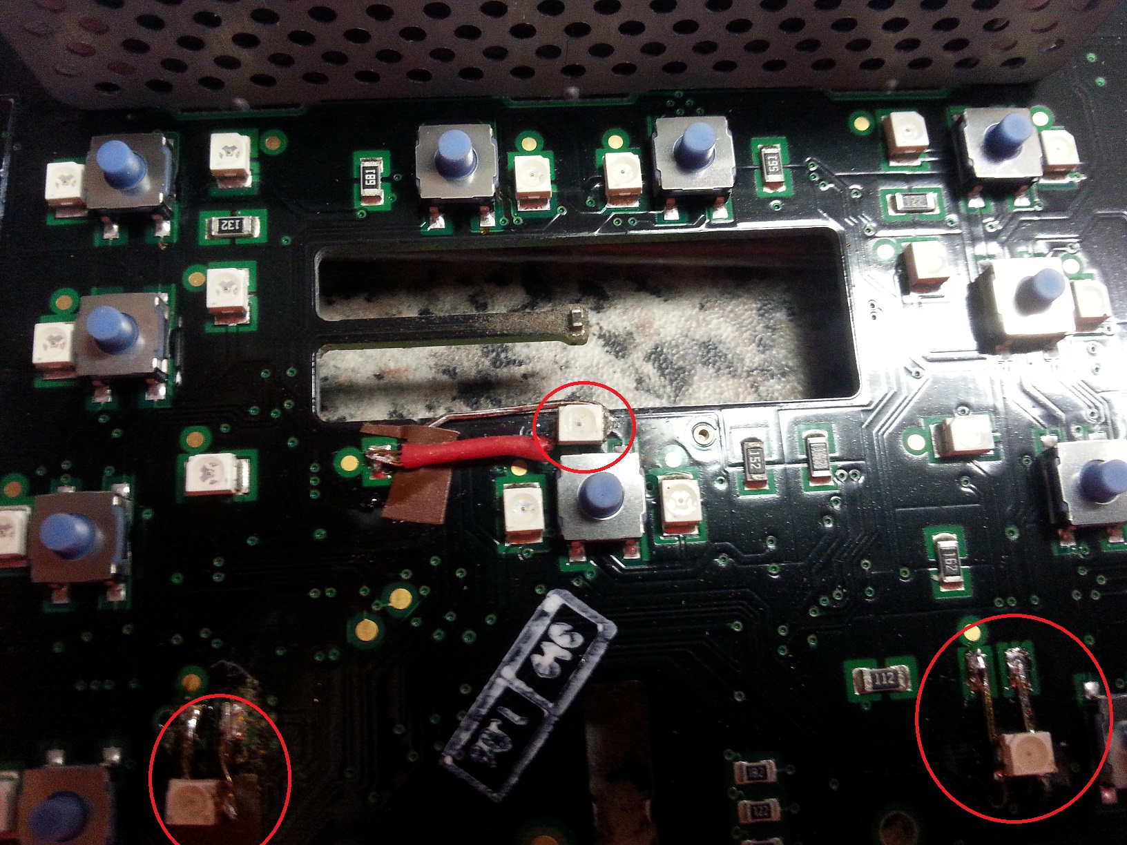

Hi an alle die interessieren sich für die Umbau auf FL Klimateil. Habe heute geschafft nur die vordere Bedienpanel zu tauschen.Kann ich gleich sagen,geht aber:
man soll 3 SMD Leds umplazieren sonst sieht man nicht wann die an sind
die Druckstellen für die Tasten soll man mit Filz erhöhen,damit die auch gut funktionieren
Umrandung von Taste "AUTO" soll man etwas wegrasieren ,sonst keine funktion,die taste liegt direkt auf dem SMD Taster von Platine.
Anbei ein Paar Bilder. Gesamt Aufwand ca.3 St arbeit und Klimateil von FL
