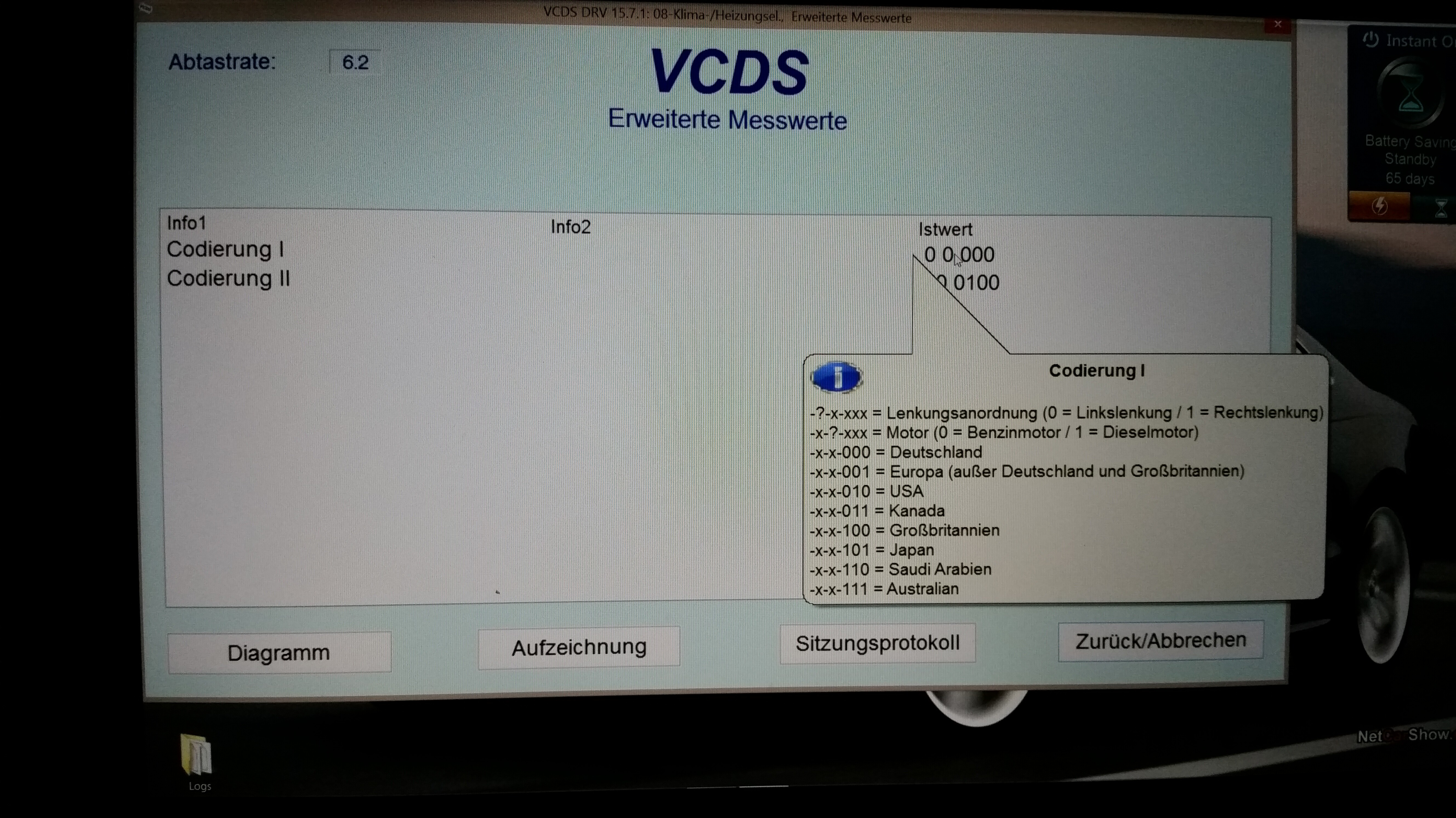

hast du eine Grundeinstellung gemacht? Es heißt ja "Grundeinstellung und Fahrzeugdaten lernen"…
Überprüfe auf jeden Fall mal Messwerteblock 20 ob das bei dir richtig codiert ist! Die Frage ist nur, wie man die Codierung ändern kann… Funktion Codierung ist ja nicht verfügbar.
Also entweder holt es sich die Infos vom Tacho z.B. über CAN… oder aber man muss mit ODIS den Ersetzungsablauf mal machen… Mit VCP geht es evtl. auch.
Anbei 2 Fotos wie es bei mir aussieht.
