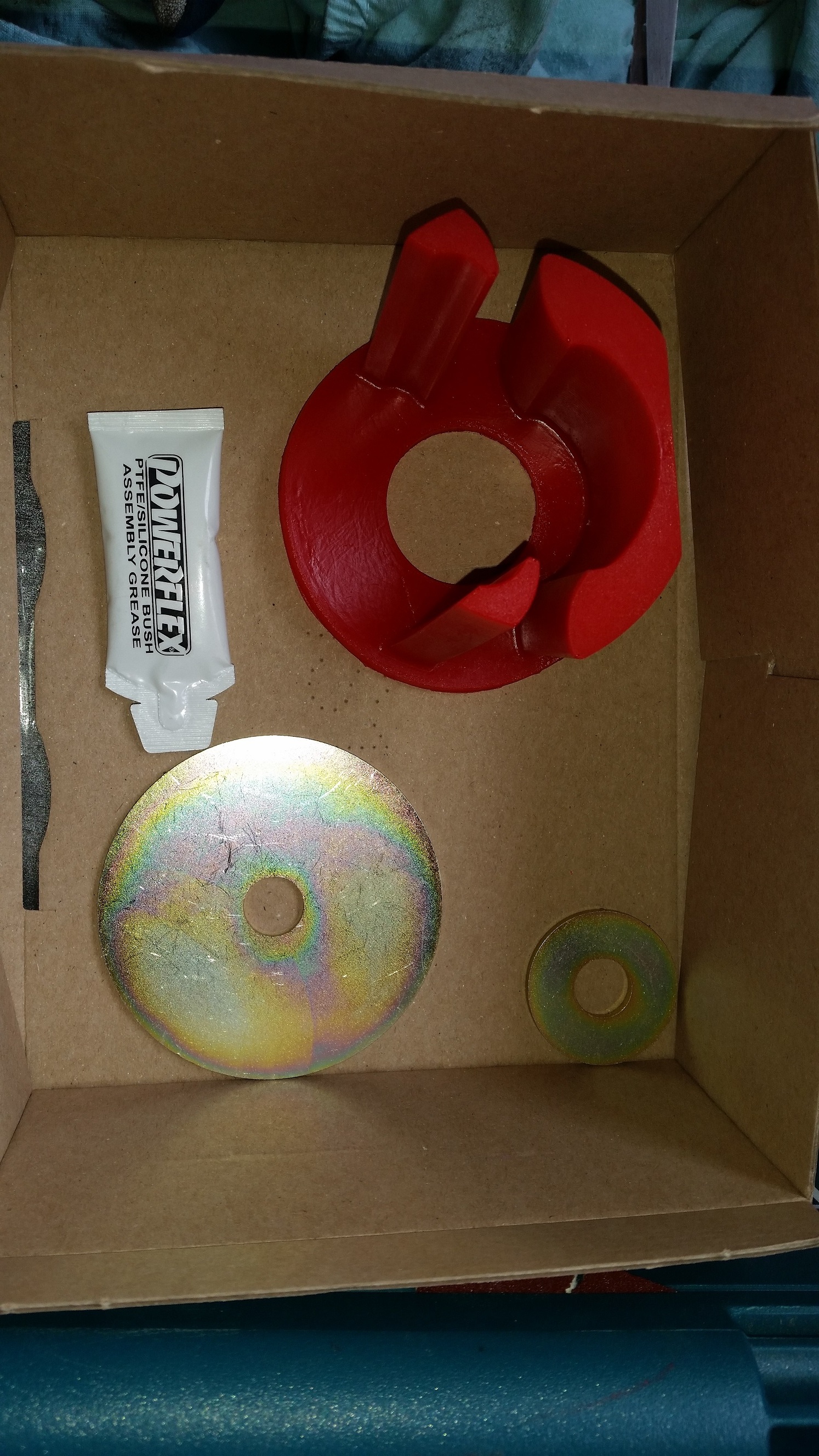

Ist vollbracht: Drehmomentstütze erneuert und untere Motorlager mit Powerflex Einsatz verstärkt. Klackern ist weg.
