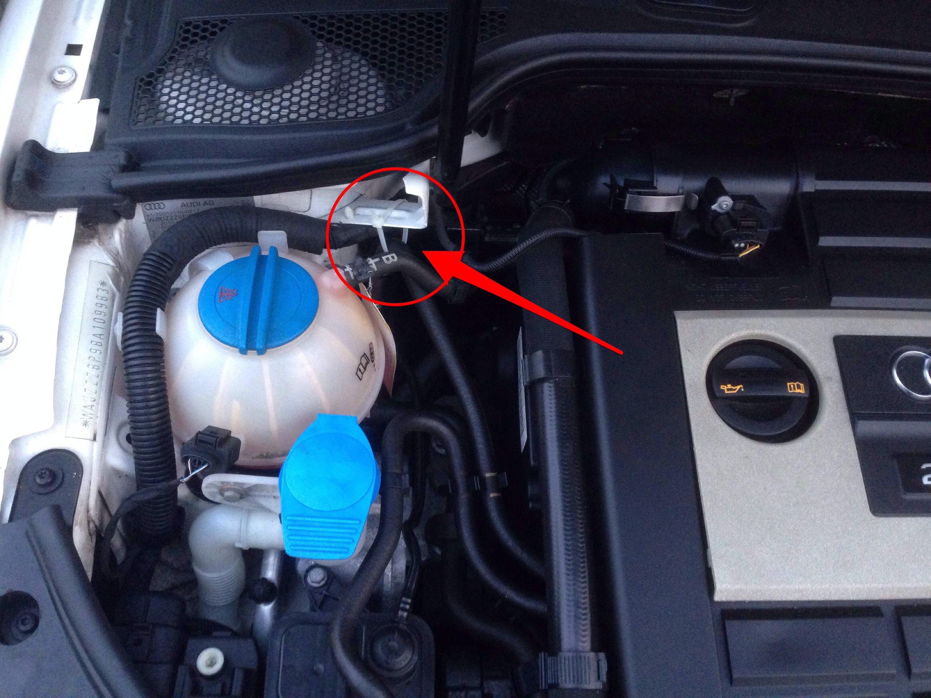

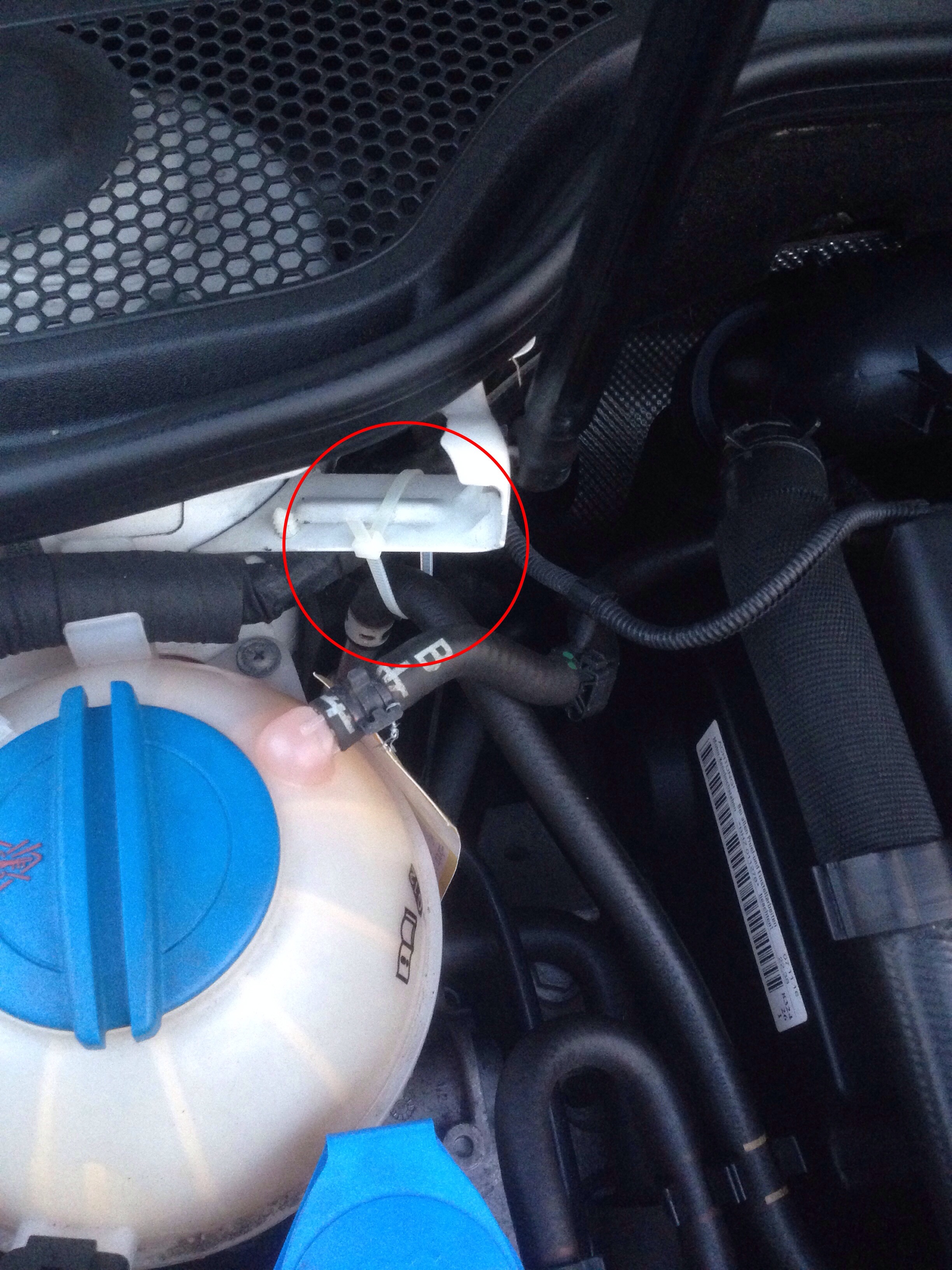

Der Freundliche meinte, das das nicht normal ist, das der Benzinschlauch so in Schwingungen gerät und meinte man müsste gucken ob der Motor zu mager/fett läuft etc. "Die typische Problemsuche". Ich hab n schwarzen Kabelbinder genommen und fertig die Sache!

Schaut Euch doch einfach mal die Benzinleitung im Motorraum an. Dann seht ihr, ob diese stark schwingt oder nicht.
Falls ja, einfach mal festhalten. Das Probleme sollte jeder direkt sehen können.
Hier etwas verspätet die versprochenen Foto's. Noch keine optimale Lösung, der Kabelbinder soll noch isoliert werden damit er Lack und Schlauch nicht schädigt.
