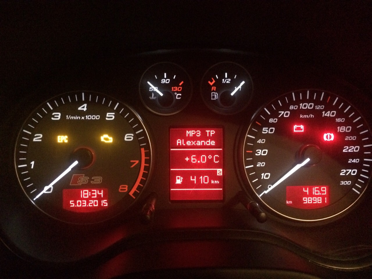

Hallo
Ich habe kein FIS im KI
-Titel
-Temperatur
-Restkilometer Tank
Das wird mir im KI angezeigt.
Wenn ich den Knopf seitl. am Wischerhebel drücke passiert nix.
Man kann umstellen von 1 auf 2 und LAP Time und Einstellen.
Keine Durchschnittsanzeige gefahrene KM usw.
Kann das sein?
Was muss ich noch umbauen?
Hab schon von Bordnetzsteuergerät F auf N highend umgebaut aber nix geht.
Wir haben mit VCDS alles eibngestellt aber er zeigt nicht das an was ich will.
Weiß jemand RAT???
Vielen Dank

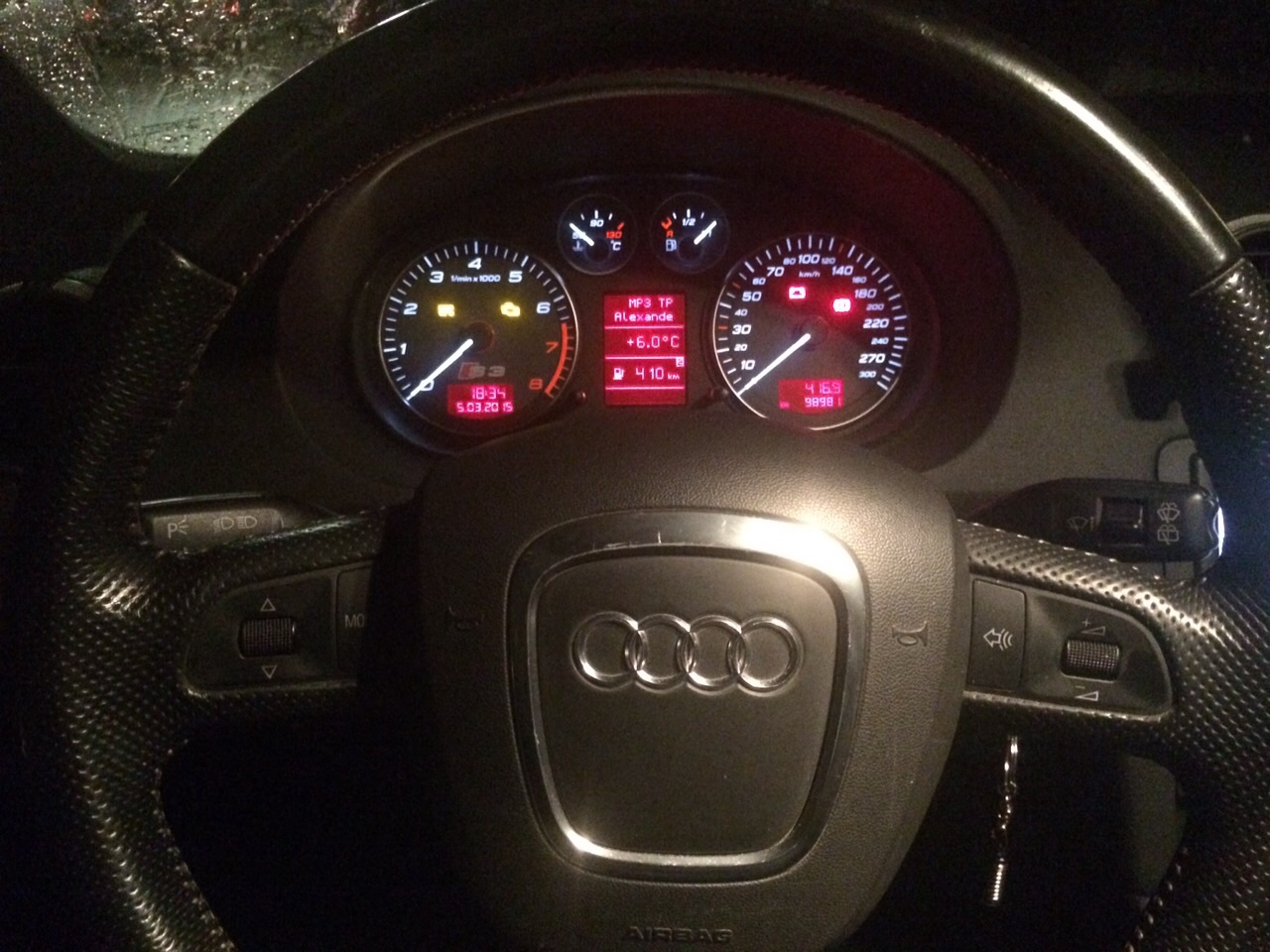

Zeig uns mal ein Foto vom KI bei eingschalteter Zündung.

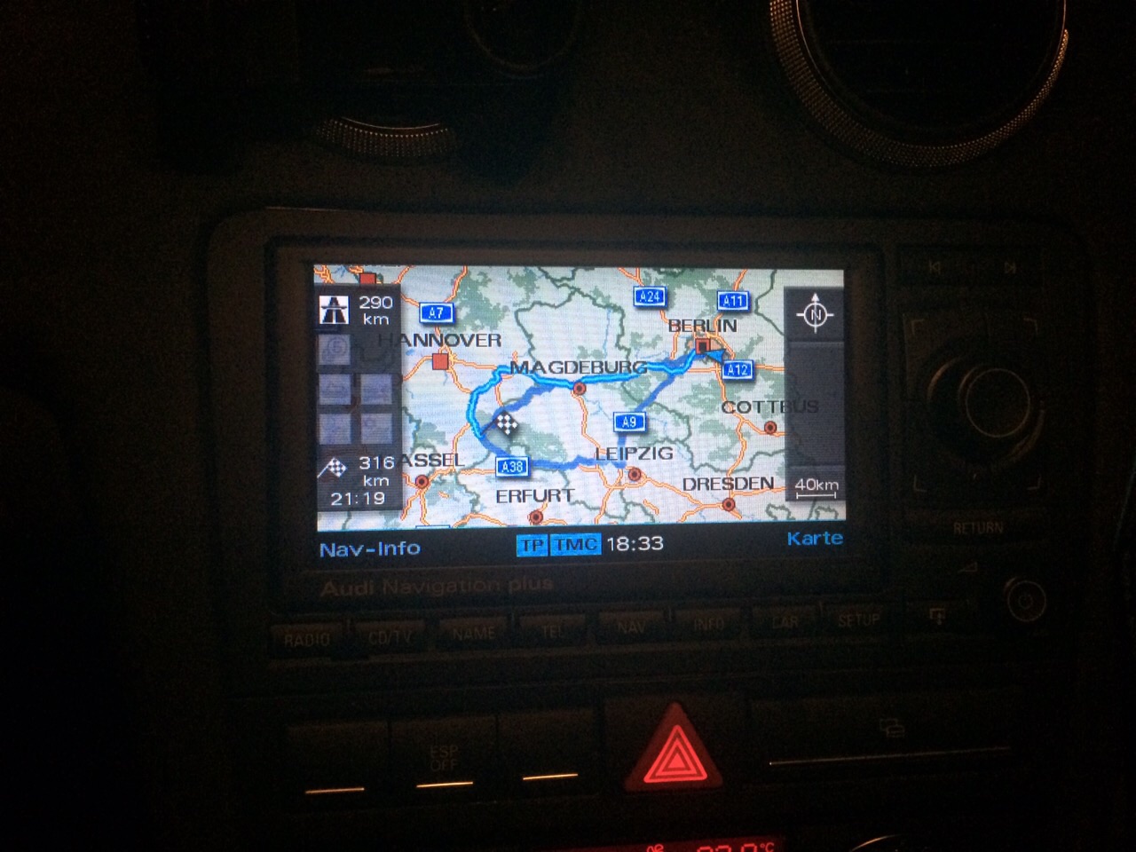

Was hast Du für ein Radio/Navi drin?
Wird Dir der Radiosender angezeigt - ganz oben?
Haben Wir eingeschaltet aber im KI wird nichts angezeigt.

Für mich sieht das aus, wie eine ganz normale FIS-Anzeige.
Guck mal in den Einstellungen ob da die Haken gesetzt sind für Durchschnittsverbrauch usw.
