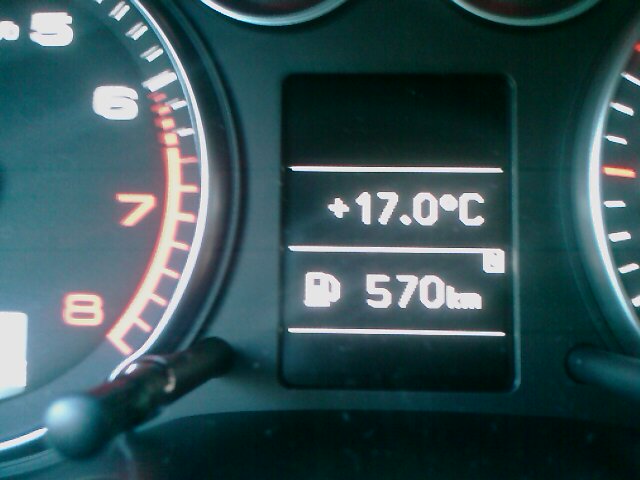

das fis (Fahrerinformations system) wird nicht am lenkrad bedient. Dazu gibts am rechten Hebel (Wischerhebel) 3 knöpfe mit den man navigiert.
Die linke Drehwalze ist fürs Handy zuständigt (blättern im Telefonbuch) bzw. um im Radio Lieder oder Radiosender zuändern
Alles klar, dann hatte ich das wohl falsch versucht. Aber heißt das jetzt, dass ich bei diesem Modell (oder kann das gar jedes?) den Verbrauch angezeigt bekommen könnte? Ich weis, dass rechts am Wischerhebel rechts aussen 2 Knöpfe waren. Kann man da mit Sicherheit auf ein FIS schließen? Sind diese Knöpfe ausschließlich für die Bedienung des FIS da?

also FIS wird am wischelhebel bedient und der zeigt dir reichweite durchschnittsverbrauch und so weiter

Wo wäre denn dann der 3. Knopf zur Bedienung des FIS? Ich kenne nur die beiden Knöpfe aussen am Wischerhebel.

unten am hebel ist noch ein knopf ist der reset knopf wenn man das FIS zurückstellenwill das es von neu rechnet

also wenn zwischen tacho und drehzahlmesser ein bildschirm war und da bei leerem tank ein tanksymbol war und eventuell stand bitte tanken und er die knöpfe am wischerhebel hat dann hat er auf jeden fall fis!
also wenn bei eingeschalteter zündung es schwarz bleib also kein display da ist dann zeigt es bei reserve einfach nur eine kleine tankstelle! wenn du möchtest dann kannst du mir deine e-mail addy geben dann schicke ich dir bilder vom wischerhebel und Fis!

Aus zuverlässiger Quelle weis ich, das jeder 8P/A also Ambition oder Ambiente das FIS serienmäßig hat! Vielleicht hilft dir das?
so ich hab grad mal zwei bilder gemacht, damit du weißt wies fis ausschaut bzw. welche knöpfe ich meinte…
die rot umkreisten sind die tasten fürs blättern im fis und der feil zeigt auf die resettaste.
