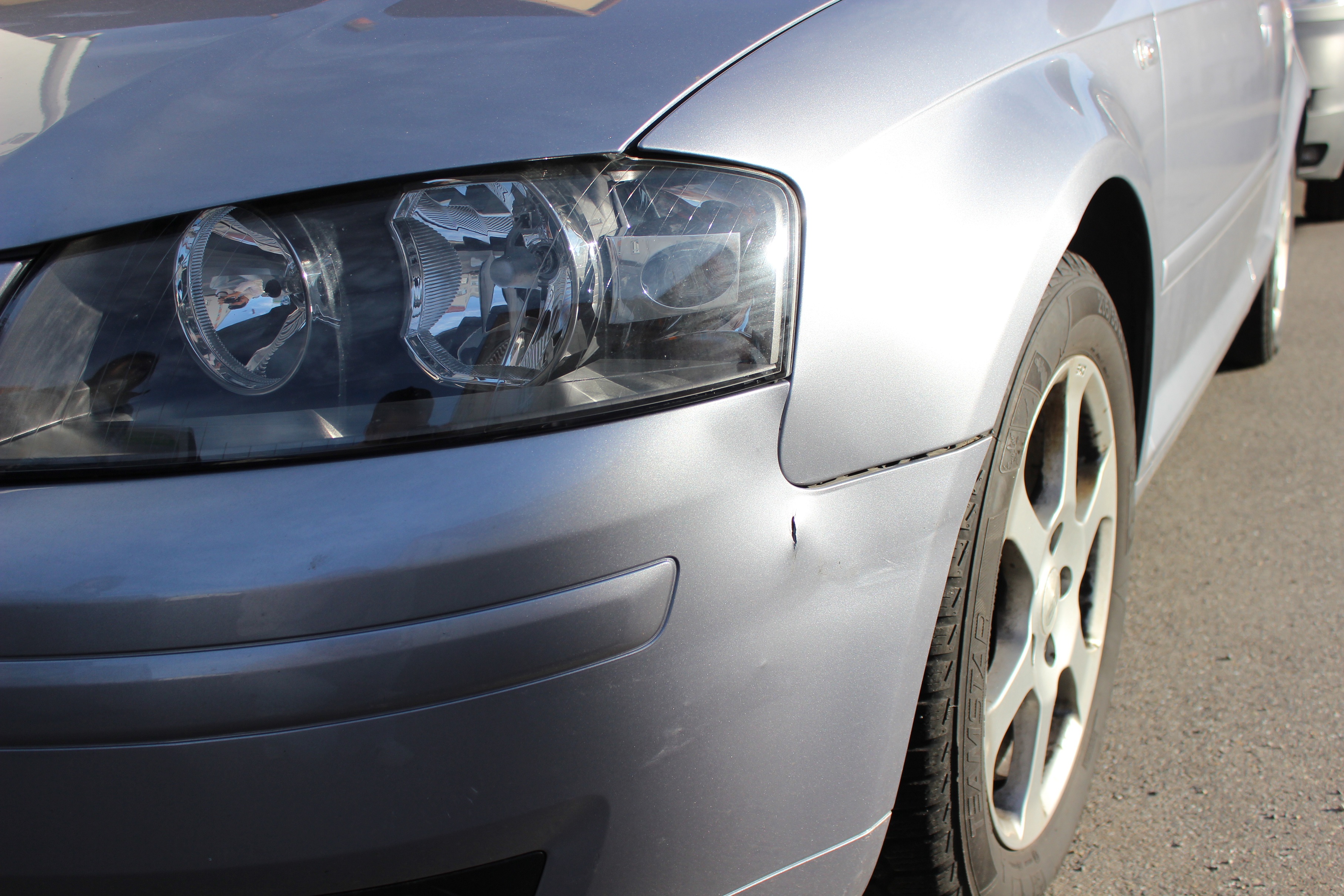

In ihr parkendes Auto ist jemande reingefahren, leider hat es die Stoßstange und den linken Kotflügel erwischt.
Ist solch ein Riss Reparierbar?

Der Riss ist ohne Probleme Reparabel und zu den Zubehör Teilen gebe ich dir ein ganznklares NEIN.

Ich lasse auf jedenfall die Finger vom Zubehör. Laut meinem Freundlichen müsste eine neue Stoßstange + Kotflügel montiert werden.
Jetzt bin ich nur am überlegen es komplett von Audi ersetzten zu lassen oder den Karosseriebauer zu beauftragen.

Einen neuen Kotflügel brauchst du glaub ich so und so. So wie das auf dem bild für mich aussieht, hat der am Radkasten ein knick, aber dann nich nur da, den hat´s an dieser Stelle komplett zusammengefaltet. Sieht man ja am Scheinwerfer dass der Kotflügel da 0,5cm - 1cm weiter hinten ist.
War bei mir auch so, musste komplett getauscht werden. Hatte vor nem Jahr n unfall wo motorhaube, kotflügel, stoßstange und scheinwerfer defekt waren. Hatte damals ein Gutachten machen lassen wobei sich der Schaden bei Audi auf ca 3800€ belaufen hat.
