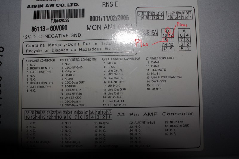

Ich hab dir hier mal was vom RNS-E abfotografiert, weil es gerade auf dem Tisch liegt…
Auf dem Bild hab ich dir die zwei entscheidenden Kontakte (+ und -) beschriftet.
Und ggf. dann Anschluss nach Anschluss prüfen und zunächst den Stecker Stecker sein lassen bzw. nochmals prüfen, ob die Leitungen wirklich richtig eingepinnt sind.
Danke für das Bild da schau ich dann Morgen mal weiter :slight_smile: Irgendwie bekommt man das schon hin.
Richtig… denke dran, dass wie es auf dem Bild ist, den Anschluss am Radio darstellt, so wie du direkt draufschaust. Hältst du den Stecker in der Hand und schaust den von vorn an, musst du umdenken, sonst gehts schief.
Fast gut, nur bei einem 2004er hat sie wahrscheinlich noch keinen Quadlock-Stecker und dann würde ihr dieser Plan nichts bringen.
Auf ihrem alten Radio ist auch ein Plan aufgeklebt.
Ich hab mal den Plan von den alten Steckern angehängt, einfach drauf klicken.
[quote]
[/quote]
Die richtigen Fragen sollten lauten:
Welches original Radio war im A3 drin und welcher "Adapter" kommt zum Einsatz.
Ein gelbes Zündpluskabel gibt es bei einem 2004-er 8P mit Sicherheit nämlich auch nicht mehr… :wink:
