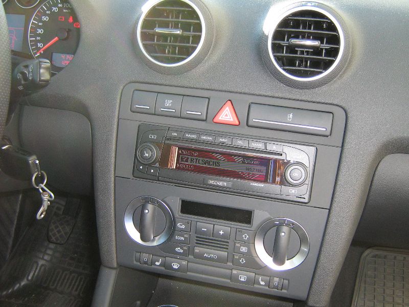

ist der schacht nicht der richtige? das originalradio ist sehr groß. wenn ich keine blende mit der ablage bestelle dann ist das doch offen oder?

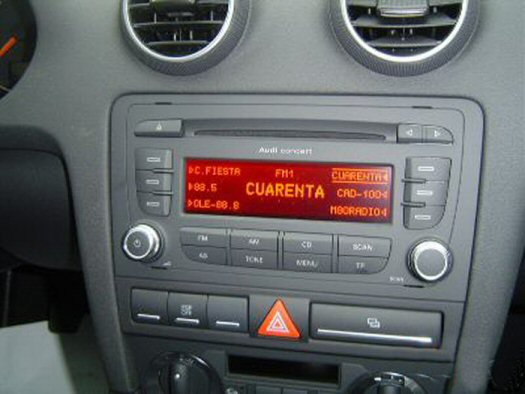

Wie ist das bei dir eher Bild 1 oder 2 ??
es ist bild 2. danke
dann kannst du es so bestellen wie du geschrieben hast. Müsste dann klappen.
