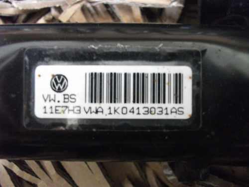

verdammt jungs - hab mir das fahrwerk ersteigert, aber nun weiss ich nicht, was los ist…grrr
so meine Wundertüten Fahrwerk ist angekommen - ich kann mir sowas von in den arsch beißen, dass ich mich vorm ersteigern nicht richtig informiert habe
Auf den dämpfern (die kleineren) steht ne nummer eingestanzt und zwar:
1KO 513 029 hd
könnt ihr was dazu sagen? Ist das ein Sline Fahrwerk?
Farbcode auf den Federn:
2x pink/rosa + 2x rot
3x weiss + 1x pink/rosa

auf den fetten dämpfern steht noch:
1ko 412 103 B

Laut ETKA sind das ganz normal Gasgruckstossdämpfer, die für Sportfahrwerk müssten die endung HQ haben.
Und auch die Federn weisen, laut ETKA darauf hin das es sich um normal Federn handelt die z.b beim Attraction verbaut werden.
Meist werden solche Fahrwerk gern mit dem zusatz S-Line verkauft um sie besser los zu werden.
