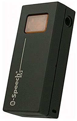

Ich habe an meinem Aux in diesen Adapter angeschlossen.
Klappt super, geht halt nur wenn der Aux in ein Klinkenanschluß hat bzw liegt auch ein Chinch auf Klinke bei.

Vorteil bei dem Bluetooth Empfänger ist daß sobald der eingeschaltet ist sich das Telefon automatisch verbindet.
