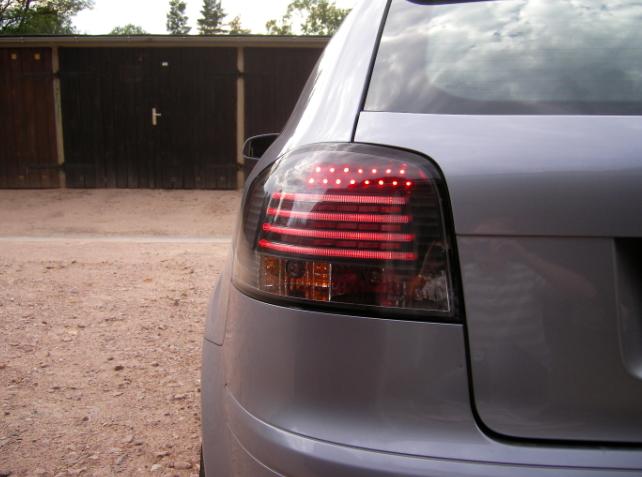

Vor einer ganzen Weile hatte ich mal ein Forum eröffnet, in dem ich fragte, ob jemand Bilder von den InPro LED-Rückleuchten an einem silbernen Audi A3 hat und diese bitte ins Forum stellen würde. Leider kamen nie Bilder an. Also habe ich jetzt den Selbstversuch gewagt und mir die Rückleuchten bestellt und an meinen akyrosilbernen A3 gebastelt. Ich finde das die Sache gar nicht so schlecht aussieht. Ihr könnt euch ja mal die Fotos ansehen, die ich eben auf die Schnelle (eh es anfängt zu regnen) gemacht habe.

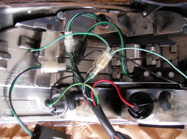

Ich möchte nicht sagen „billig“ aber etwas lieblos fand ich die Verarbeitung der Rückleuchten. Jedenfalls reichen sie meiner Meinung nach nicht an die Qualität der Original-Rückleuchten heran. Man findet auf der Rückseite viel Kabelsalat, der scheinbar ziellos aus diversen Löchern quillt. Außerdem sind zwei schwarze Kästchen angebracht. Ich nehme an sie darin sind Vorwiderstände und Widerstände zum „Überlisten“ der Kaltfadenbrucherkennung. Diese schwarzen Kästchen sind auf einem Stahlblech mit doppelseitigem Klebeband befestigt. Bei beiden Rückleuchten war aber je eins der zwei Kästchen lose und lag einfach so im Karton (hing aber noch am Kabel). Diese musste ich erst wieder festkleben. Zusätzlich habe ich alle vier dann noch mit einem großen Kabelbinder fixiert. Ich glaube das würde unschöne Geräusche machen, wenn die Klebverbindung während der Fahrt ihre Dienste versagt. Zuletzt finde ich die Spaltmaße und Abdichtungen noch etwas zu großzügig gewählt. Diese Lücken - insbesondere zum Heckklappenrahmen hin - könnten noch überarbeitet werden.

Also ich find die sehen mal richtig gut aus:dafuer:

Auch wenn dieses Thema schon mächtig alt ist, wollte ich doch noch etwas nachtragen. Nach einem langen Kampf (über ein halbes Jahr) habe ich nun endlich meine defekten InPro-Rücklichter getauscht bekommen. An mein Auto habe ich sie dennoch nicht mehr gebaut.
Bei diesen neuen Rücklichtern war aber das „Austricksen“ der Kaltfadenbrucherkennung etwas anders gelöst als bei meinen ersten InPro-Rücklichtern. Hier sieht man nun, dass InPro echt keine bessere Idee hatte, als einfach zwei dicke Widerstände da hin zu machen. Wenn also mal ein Rücklicht ausfällt, wird man das also nie merken.
