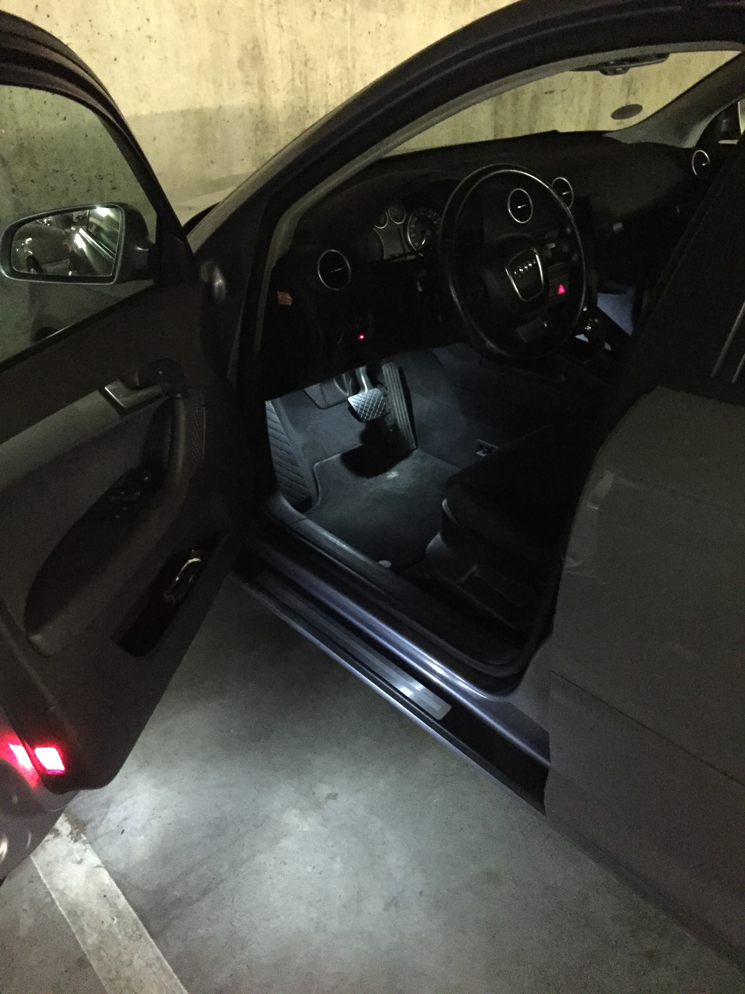

Hallo Leute ,
Ich habe ein Problem mit meinem
Audi. Ich wollte eben LEDs nachrüsten und hab mich vom Kofferraum nach vorn gearbeitet. Kofferraum , hinten lese leuchten , Einstiegsleuchten vorn und hinten , Fußraumleuchten vorn. Bis hier hin hat alles geklappt und geleuchtet. Als ich grad dabei war das Licht für die schminkleuchte zu demontieren fiel plötzlich das Licht vorn und hinten am Himmel komplett aus. Kann mir einer sagen woran das liegt und wie ich das wieder in den Gang bekomme ? Damit ihr seht was noch jetzt leuchtet häng ich ein Video an. Vielen Dank im Voraus
Hat sich erledigt . Beitrag kann gelöscht werden
und was war der fehler ?
die sicherung ( F15 ) war durch
