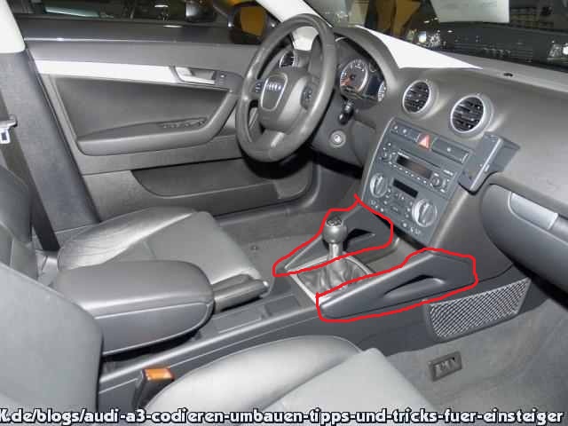

[8P] innenraum auseinanderbauen
weiß jemand wie man diese verkleidung ab bekommt…
ja, Schaltrahmen mit einem Ruck nach oben wegziehen, danach Aschenbecher/Ablagefach raus. Radio raus, klimabedienteil raud und dann jeweils vorne und hinten an den Kneepads die schrauben lösen. zum Schluss noch mit einem Imbus in die Schrauben in den Löchern in der Mitte der Teile lösen.
oh danke werde es dann gleich mal probieren…wills ie nähmlich mit carbon beziehen lassen
Wenn dus mit echtcarbon laminieren willst, musst du die Teile vorher gut abschleifen, sonst passen sie nicht mehr rein.
ja lasse das bei so einer firma machen…
