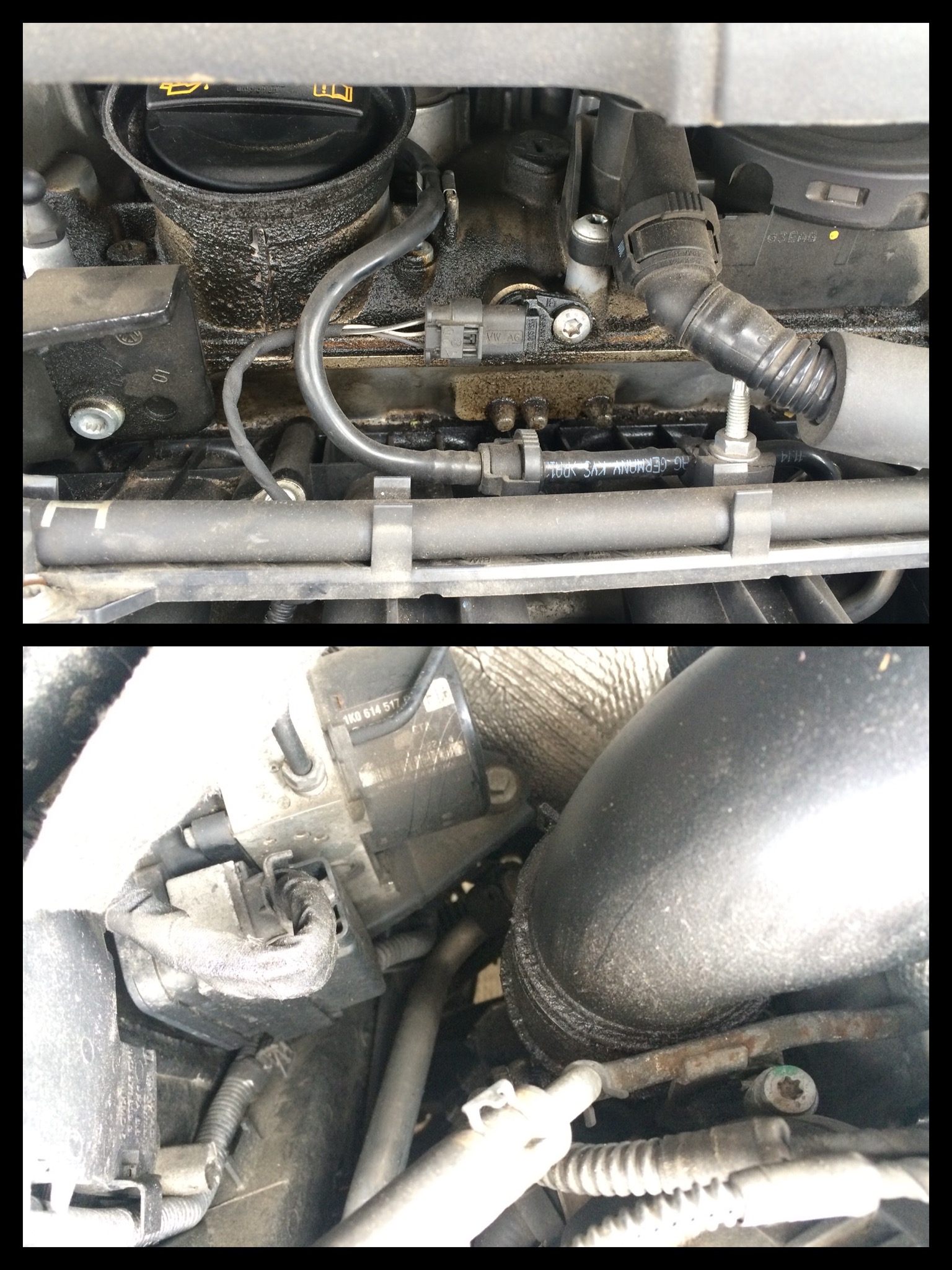

Moin,
bin vorkurzem im Grunde ohne Probleme durch den TÜV gekommen.
Der Prüfer sagte aber das der Motor ölt.
Habe mir das jetzt mal angeguckt.
Oben ist es etwas, würde mal auf die Dichtung tippen. Oberes Foto.
Ist ja schnell gewechselt.
unteres Foto.
Das ist wenn man vorm Wagen steht hinten links. da läuft das Öl quasi das Rohr runter. Hat evtl. jemand n Tip wo das evtl. dort herkommen könnte?
Gruß Marco
Kommt wohl vom Ventildeckel… wenn du Glück hast ist es nur die Entlüftung.
Welche Dichtung soll schnell zu tauschen sein? Ventildeckeldichtung? Täusch dich mal nicht :smiley: Schraubst du den ab, kommen dir die Nockenwellen entgegen! Also lass das mal lieber :wink:
Mach erstmal alles schön sauber (oder lass es sauber machen) und beobachte, wieviel Öl dort überhaupt austritt.
