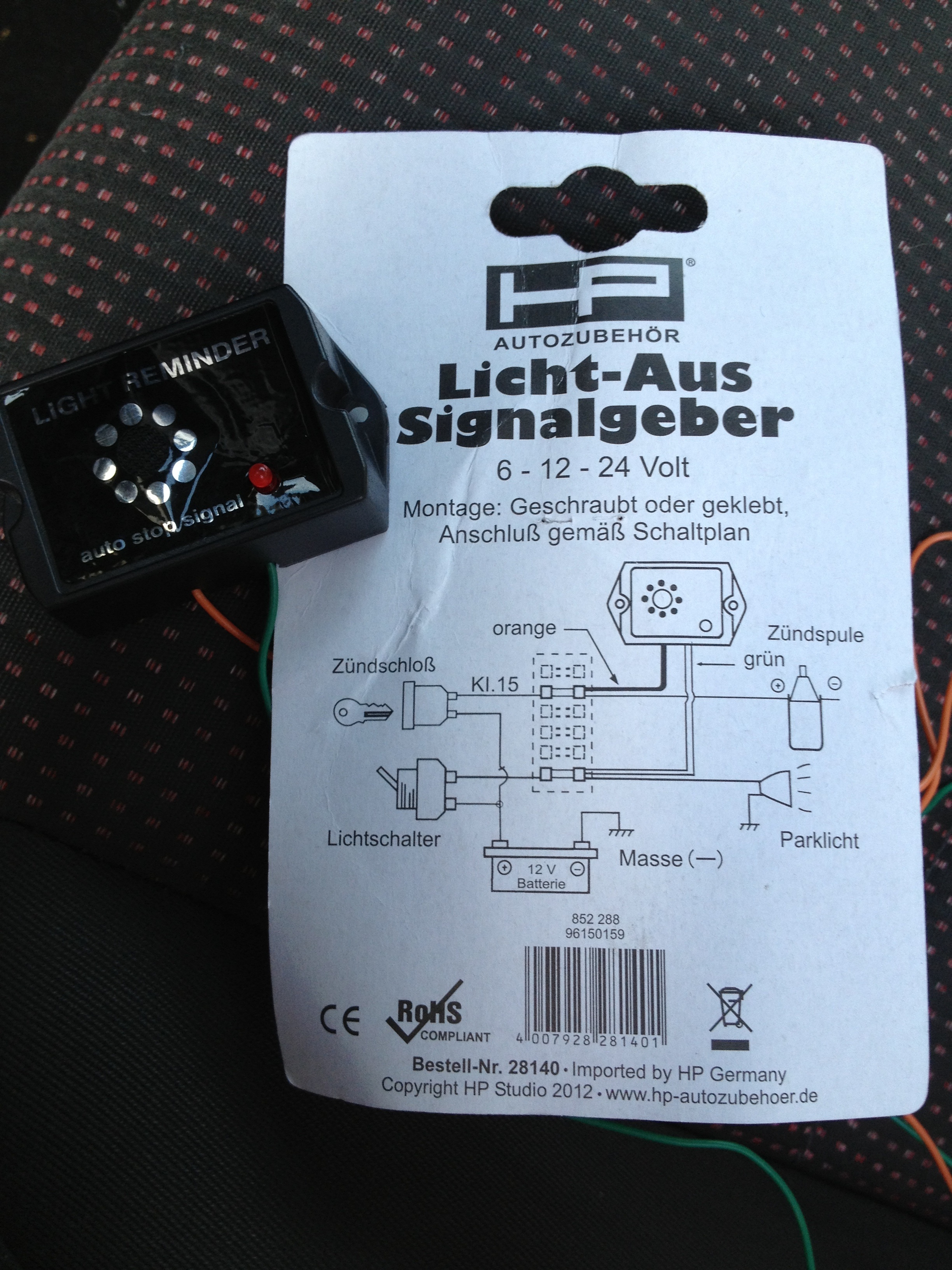

Hallo Cummunity,
ich brauche Hilfe beim Anschluss des HP Summers. Laut Schaltplan soll er ja am Lichtschalter und Zündschloss angeschlossen werden. Ich habe ihn im Motorraum an Klemme 15 Zündungsplus angeschlossen und im Inneraum links an den Amaturen am Sicherungskasten für den Lichtschalter. Leider ohne Erfolg. Die 10A Sicherung der Lichtschalters kann vernachlässigt werden?
Ich würde mich sehr über Euere Hilfe freuen!

das Innenlicht geht an, jedoch sperrt sich das Auto immerwieder mal von alleine ab und manchmal nicht. Der Summer geht nicht mehr, seitdem ich die Türverkleidung gewechselt habe.
Das klingt mir doch eher nach schlechtem elektrischen Kontakt im Stecker - Stecker ab und Kontaktspray auf die Kontakte.
