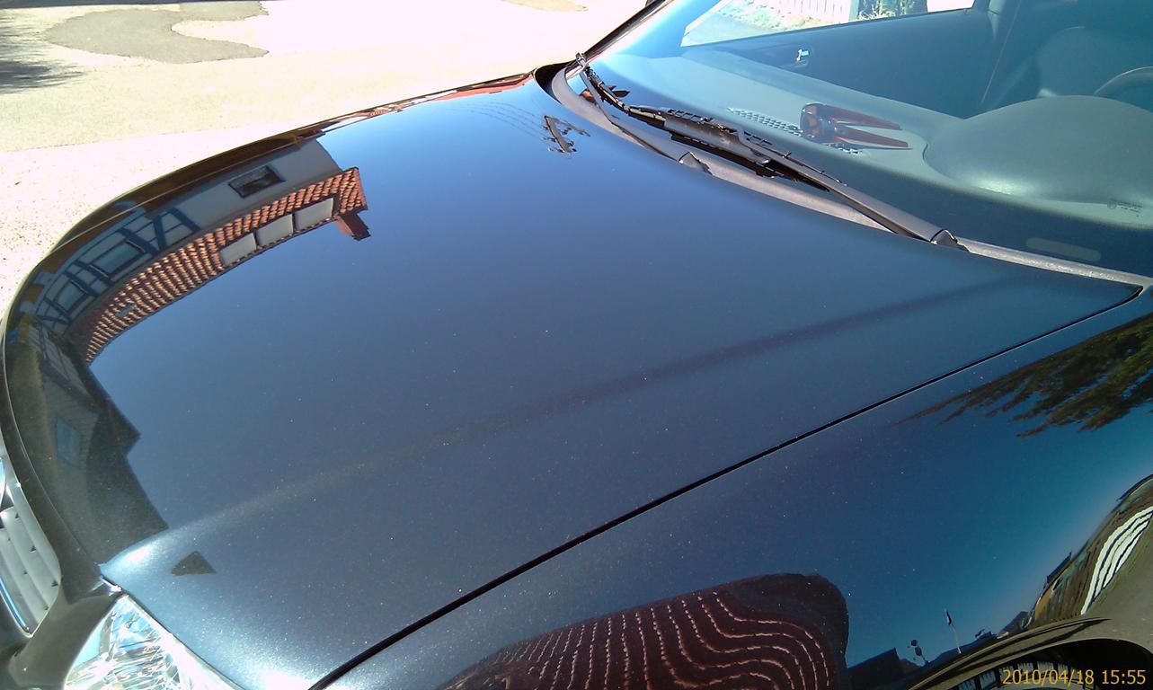

ich poliere meinen audi 2-3x im jahr mit antihologrammpolitur … hologramme sind dann komplett weg … danach kommen 4-5 schichten gutes wachs drauf …
das wachs lege ich jeden monat nach (eine schicht)
so sieht das dann aus :
Grüße
