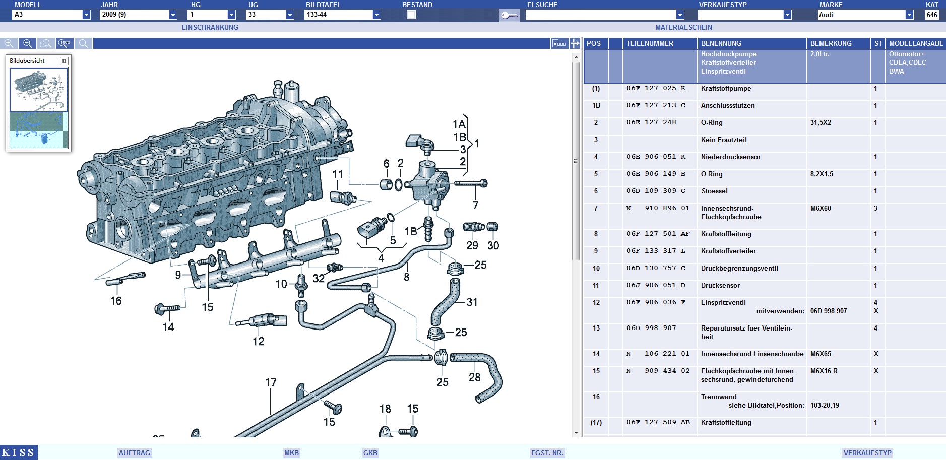

auf jedenfall hab ich mir gedacht ich kuck mir die pumpe mal genau an. sieht nix verschlissen aus. aber einen dichtring ( von dem man ja ab und zu mal liest) der öl vom sprit trennt hab ich so auf die schnelle nicht finden können. muss ich dazu die pumpe zerlegen? einen dichtring habe ich auch im etos nicht finden können. nur der normale grosse um die pumpe nach aussen öldicht zu machen.

Hab mal im Etka nachgeaschaut…leider bekommt man keine Dichtungen etc vom inneren der Pumpe.
