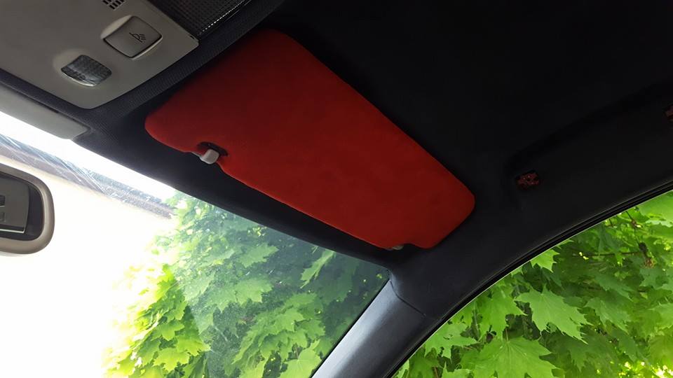

bundeswehrschuhcreme in schwarz, viel geduld und gute schultermuskulatur weil du dir permanent über kopf einen abficken wirst…
Danke dir
Hast du es bei deinem gemacht? Und falls ja hast du Bilder zum Ergebnis?
Wie lange hast du es schon drauf? Wie sieht es mit Geruch und Abfärben aus? Welches Produkt hast du genau benutzt und vor allem … wie viel davon?
diese hier…
drauf is es seit dem frühjahr, so ziemlich genau die ganze dose…
geruch ist kein thema, der ist nach 2 tagen spätestens raus, abfärben tut es auch nur kurz, sobald es vernünftig eingezogen ist is alles gut.
kannst dir halt am besten gleich ne familienpackung abspülschwämme kaufen und dann schööööön fest einreiben…
… also ich war 3 abende dran, jeden abend 2 stunden ca…
Sieht super aus
Genau. Würde mich auch mal interessieren.
Sind die Sonnenblenden bezogen oder auch eingefärbt ?
bezogen…
