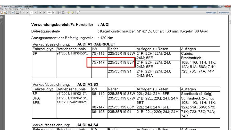

ich habe mir RS6 Segment Nachbauten gekauft.
SO: Aus dem Gutachtenn werde ich leider absolut nicht schlau. Reifenbreite, Traglast und Querschnitt ist klar… Aber warum zum Teufel muss ich nen Reifen mit dem Index bis zu 300 km/h haben ?
…oder habe ich da was falsch verstanden ?
BITTE UM HILFE
Bild befindet sich im Anhang
Ich versteh dein Problem nicht so ganz. Y ist (bis auf ein paar wenige Ausnahmen "W") Standard. Die Reifen sind nicht teurer oder schwieriger zu bekommen. Und dein Frage hast Du dir ja beantwortet, was im Gutachten steht muss erfüllt werden sonst meckert der Prüfer :faust:
LG
"Hallo" zurück :slight_smile:
Habe grad mit SAT telefoniert… die sagen das beim 2.0 TFSI ein Y Reifen nicht pflicht ist. V/Max Erfüllung im Fajrzeugschein würde genügen… BOOOOINNNNNG ?
na dann zeig mir mal einen 225/35 19 der H oder V als Index hat. Ich kenn deine eingetragene V/Max nicht. Aber denke über 210 also min V! Ich kenne nur W, ZR und Y in der Größe (nur bei Traglast 84 gibt's meines Wissens nach V). Also was is nochmal das Problem…:hmm:
