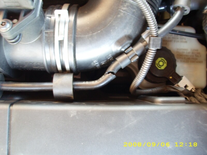

habe vorübergehend einen A3 und so gut wie KEINE Ahnung was die Technik angeht.
Aus Neugier soeben mal die Motorhaube geöffnet und mit Erschrecken einen gerissenen Schlauch gefunden (siehe Fotos, das "Teil" unten auf dem Foto ist die Batterie)!
Könnt ihr mir vielleicht sagen welche Aufgabe dieses Schläuchen übernimmt? Sofort austauschen? Kritisch, gefährlich?
HELP!!!
P.S.: 8P - kann den Thread-Titel nachträglich leider nicht mehr ändern :frowning:
würde erstmal mit Isoband abdichten und dann ab in die Werkstatt damit.
hi sieht so aus als wäre es der schlauch der an luftfilter geht. würd ihn austauschen wegen falschluft aber fahren kannst du noch oder flicken gibt da so schlauchverbinder schadhafte stelle herausschneiden un ein stück neuen schlauch mit verbinder anbringen sogut wie original!
mfg
carsten
