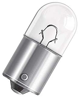

Hej Leute kann mich jemand aufklären was es für einen Unterschied zwischen R10W BA15s und G12V BA15s (auch 10W) gibt?
Es geht um das Rücklicht (nicht Rückfahrlicht) das A3 8P 3-Türer VFL Mj. 2007 bis 2008.
BA15s ist BA15s. Oder doch nicht?
Was soll G12V BA15s sein?
BA15s ist nur der Sockel:
BA: Bajonettsockel
15: 15mm Durchmesser
s: single (ein Kontakt)
Die gängigsten Lampen mit BA15 sind R5W, R10W, P21W, PY21W (yellow also Blinkerlampe), P21/5W (2 Faden 5W/21W also Sockel BA15d)…
In meinen FL Leuchten kommt ne einfache R10W rein, denke das ist bei VFL nicht anders :wink:
Ich find im Netz oft wie in der Wiki hier (!) auch die Bezeichnung "G12V10W"
http://www.a3-freunde.de/wiki/Fahrzeugbeleuchtung
Sowas gibts ja auch
http://elektronikhandel-online.net/shop/article_943%20ff/Hella,-Glühlampe,-R19_10-G12V-10W-37R-E1-00229-DO,-BA15s,-10W,-12V.html?shop_param=cid%3D5571%26aid%3D943%20ff%26
Was ist das für ein Mist? :slight_smile:
Frage an Erde, Frage an Erde… :wink:
Sind doch beides die gleichen!!! Wenn ich bei ebay G12V 10W eingeb siehts schlecht aus… R10W ist eindeutig und so heißt die Lampe m.M.n. auch.
Ist ne ganz normale Glühlampe mit Bajonettsockel nur eben mit 10W.
Ich meine auch auf dem Lampenträger steht R10W.
Sollte in der Wiki vllt. geändert werden :slight_smile:
