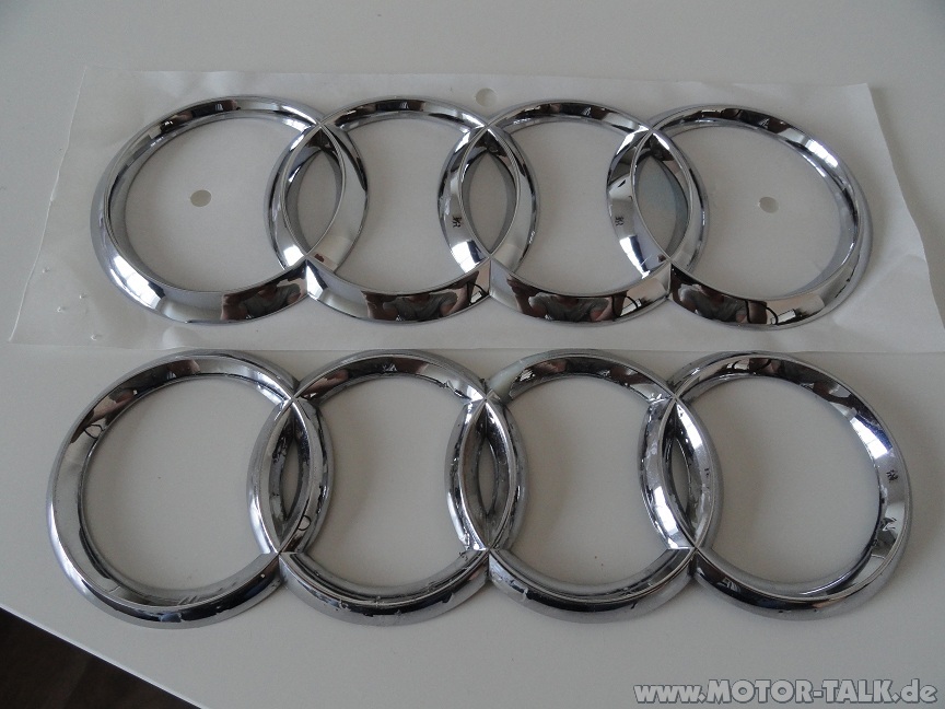

hol dir dann gleich das neue vom 2011er TT, sieht besser aus.
8J0 853 742 B 2zz
AUDI-Zeichen chrom
13,80€
das obere
301 Moved Permanently
is bisschen spitzer oder?
ja und der abstasnd jeweils zwischen den Ringen ist größer, so wirken sie finde ich auch frischer/moderner.
okay,werde ich morgen gleich bestellen :slight_smile:
Joa sieht gut aus…das obere ist das TT model und das untere das originale A3 oder?
wie beschrieben ja :smiley:
oben = TT
unten = A3
