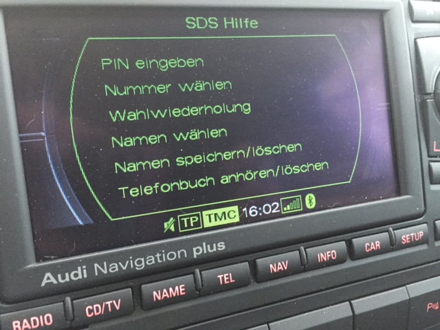

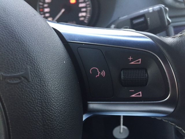

hi,
klingt wohl etwas komisch, aber ich bin absoluter audi neuling und muss mich erst langsam schlaumachen…
ich kann das per bt verbundene iphone und die adresseinträge in dem kleinen disply sehen.
ich kann per sprache auch einige das telefon betreffende kommandos ausführen, siehe bild, aber alles andere kann ich irgendwie nicht per sprachsteuerung machen, hat meiner das nicht???
danke und gruss
maik
Das ist nur die sprachbedienung für das Telefon sds kann Mann Flashen beim 193 und 192 dann muss das Micro noch zum Rnse verbunden werden da es jetzt nur zur fse verbunden ist
dann auch hier die frage, wer im raum nrw kann/macht sowas?
Müste erst mal wissen ob 192 oder 193 letzteres können nicht so viele das 192 kann Mann selber machen mit den Daten aus dem Netz
Led mal die teilenummer aus oder zieh das Navi raus und schau auf dem Navi oben drauf
Hat doch ne CD/TV Taste daher 192 oder?
Er ruft mich nach Sonnenaufgang an, dann verklickere ich ihm das.
Ob dann Alexander aktiv wird oder ich, kann man dann sehen.
Kannst gerne machen 😃 aber an der sw Version kann Mann es ja auch erkennen das hatte ich vergessen optisch würde ich auch ch auch auf 192 tippen
