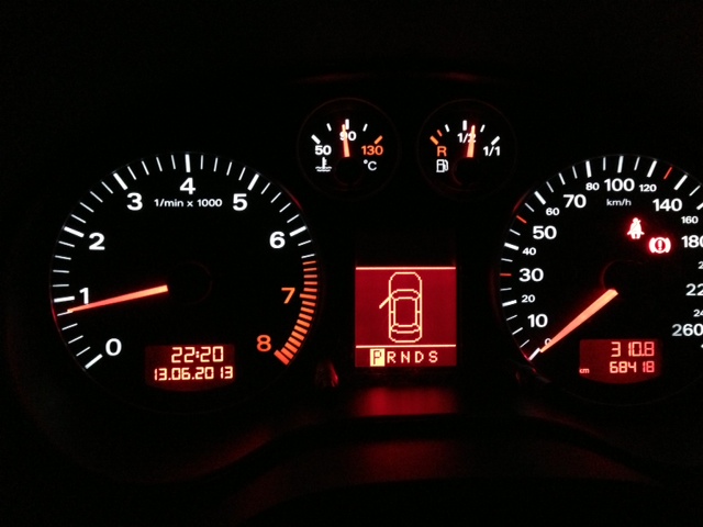

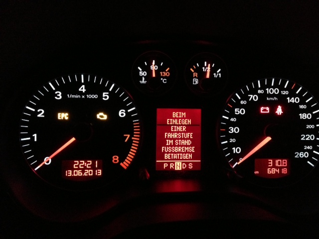

Hallo an alle, bin neu hier und möchte bei meinem A3-8p gerne den Bordcomputer nachrüsten. Leider finde ich nicht die passende Antwort ob ich das so einfach machen kann.Habe ich Fis oder nicht? Ich füge mal ein paar Bilder ein. Vielen lieben dank im voraus.:smile:

Das FIS (Fahrer Informations System) ist das Display, dass Du in deiner Tachoeinheit siehst. Demnach hast du ein FIS!
Du hast beeits FIS.
Meines Wissens hast Du damit auch einen Bordcomputer.
Wenn Dein rechter Lenkstockhebel mit Tasten ausgestattet ist, hast Du diesen auf jeden Fall.

Was wird denn angezeigt, wenn Du fährst und die Türen zu sind?
die außentemperatur in der mitte
Dein Kombiinstrument, also das FIS, kann die ganzen Bordcomputer anzeigen.
Die Frage ist dann eher, ob schon die entsprechenden Kabel und/oder Sensoren verbaut sind.
