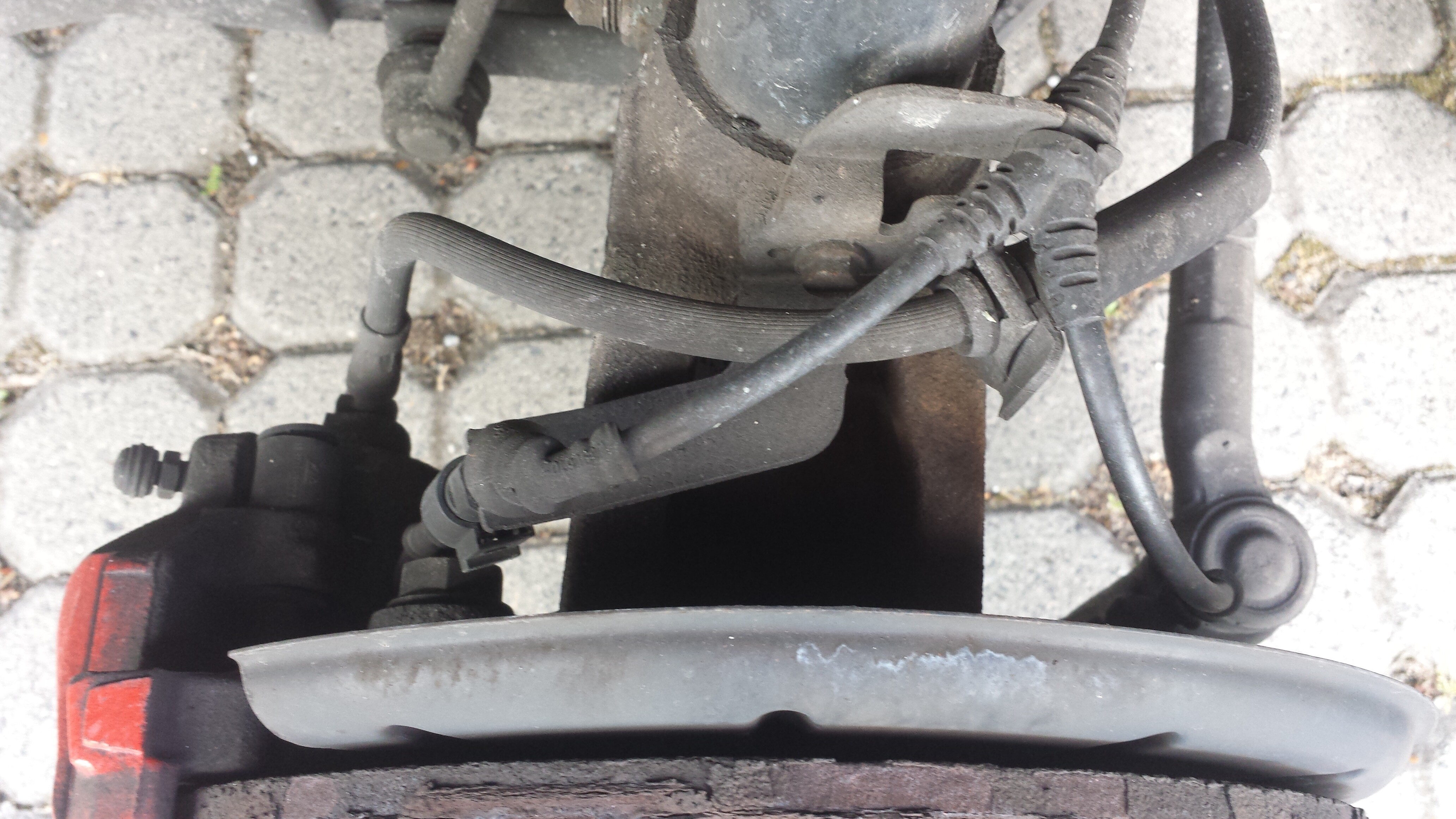

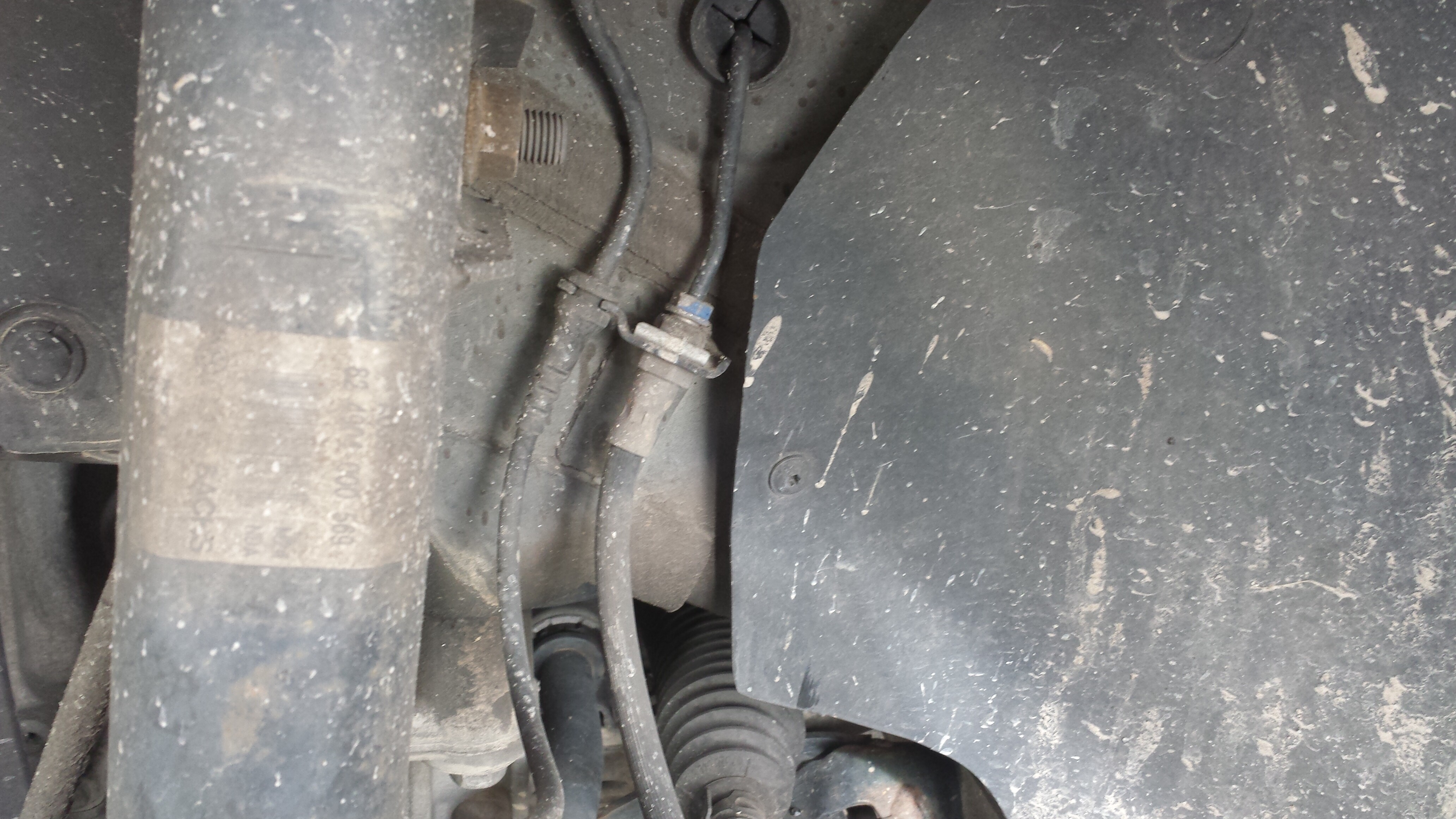

Moin, musste heute notgedrungen vorne beide Reifen wechseln, und da sind mir diese 2 Leitungen aufgefallen.
Kann es sein das eines davon den bremsverschleiß anzeigt? Ich wüsste jetzt nicht das mir das mal angezeigt wurde, und codiert ist es auch nicht.
Aber die warnanzeige vom leeren wischwasser musste ich bei meinem auch erst codieren, damit das funktioniert (vorher kam einfach kein wasser mehr, jetzt meckert er vorher bevor es leer ist.)
Vielen Dank im voraus
Dodo
Ja hast du, zumindest ist es das linke Kabel, welches in den Bremssattel geht.
Hattest du die Beläge schonmal sehr weit runter, oder wieso meinst du, es wird nix angezeigt ?
Ja als ich ihn gekauft habe warn die beläge sehr weit unten, hätten längst gewechselt sein sollen. Und weil ich im vcds gesehen habe das die Funktion nicht codiert zu sein scheint.
Einfach den Stecker mal abziehen und Zündung an… dann sollte ja die Warnlampe angehen.
Wenn nicht ist wahrsch. wirklich einfach nicht richtig codiert.
Danach einfach wieder anstecken. Fehler wird keiner abgelegt und die Meldung sollte auch sofort wieder verschwinden.
Ok werde ich bei Gelegenheit testen :slight_smile:
