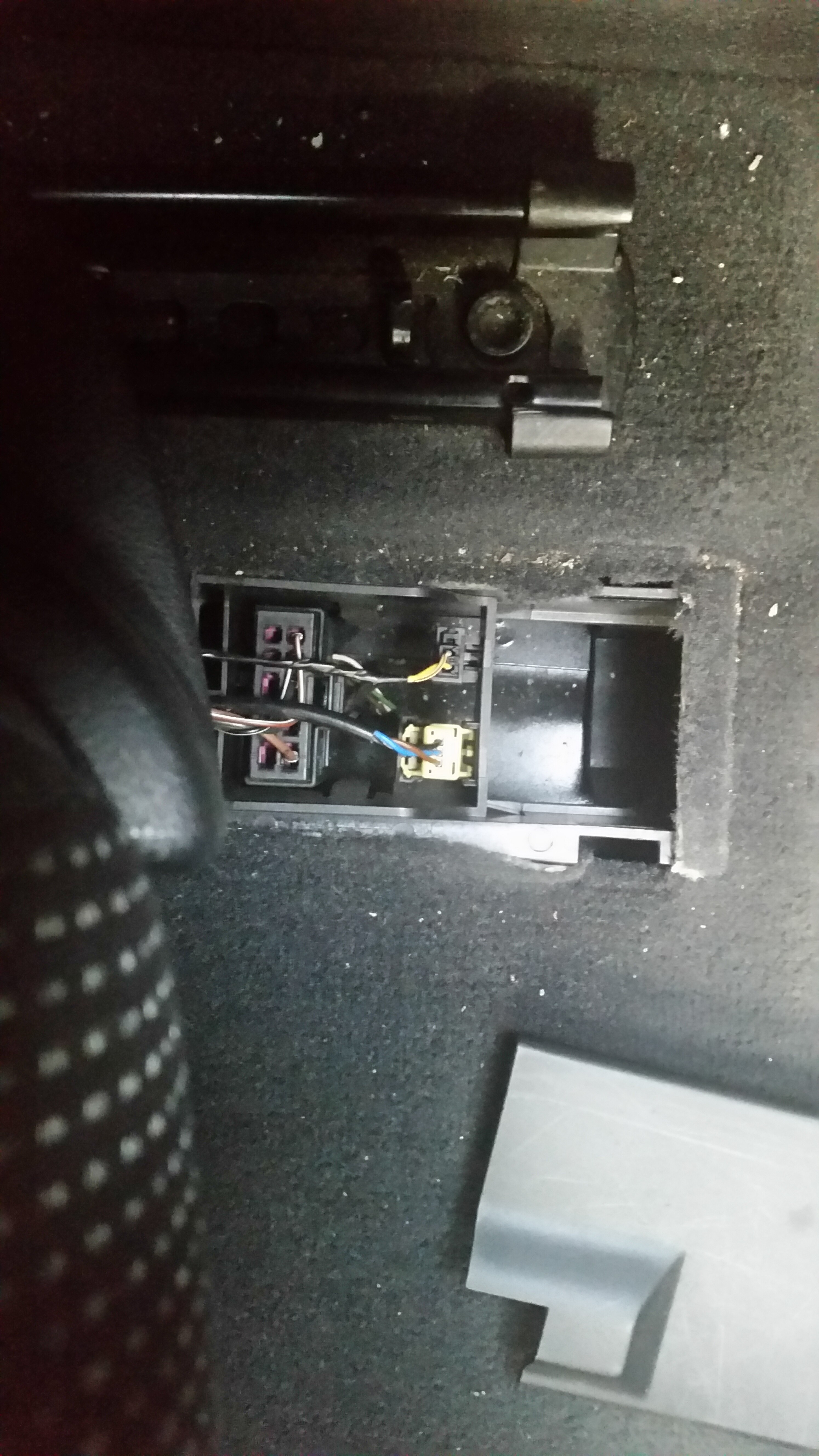

kannst du mir bitte sagen welchen stecker du abgezogen hast? Ich möchte es auch abziehen, es befinden sich jedoch 3 Stecker unter dem Sitz.
Vielen Dank

Obwohl ich angeschnallt bin piepst es bei mir, daher wollte ich wissen welchen Stecker ich rausziehen muss :ball:

Weiß jemand welcher Stecker der richtige ist ?
Hey,
rechts oben = Airbag
links unten = Sitzheitzung, elektrische Sitzverstellung etc.
links oben = Gurt Kontakt
Im Prinzip würde es reichen wenn man am Stecker ein Brücke rein macht. Dann ist man immer angeschnallt :smiley:
