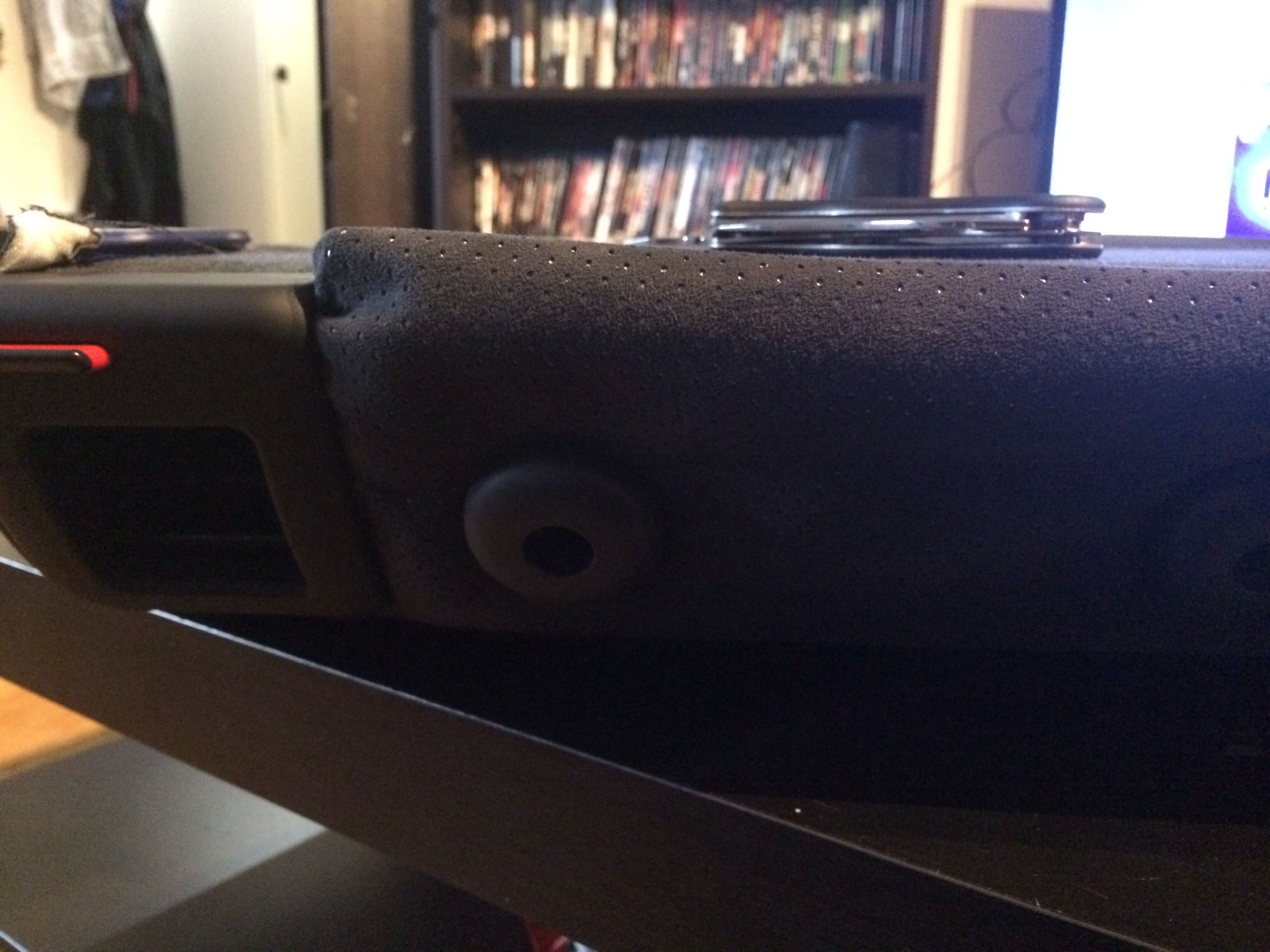

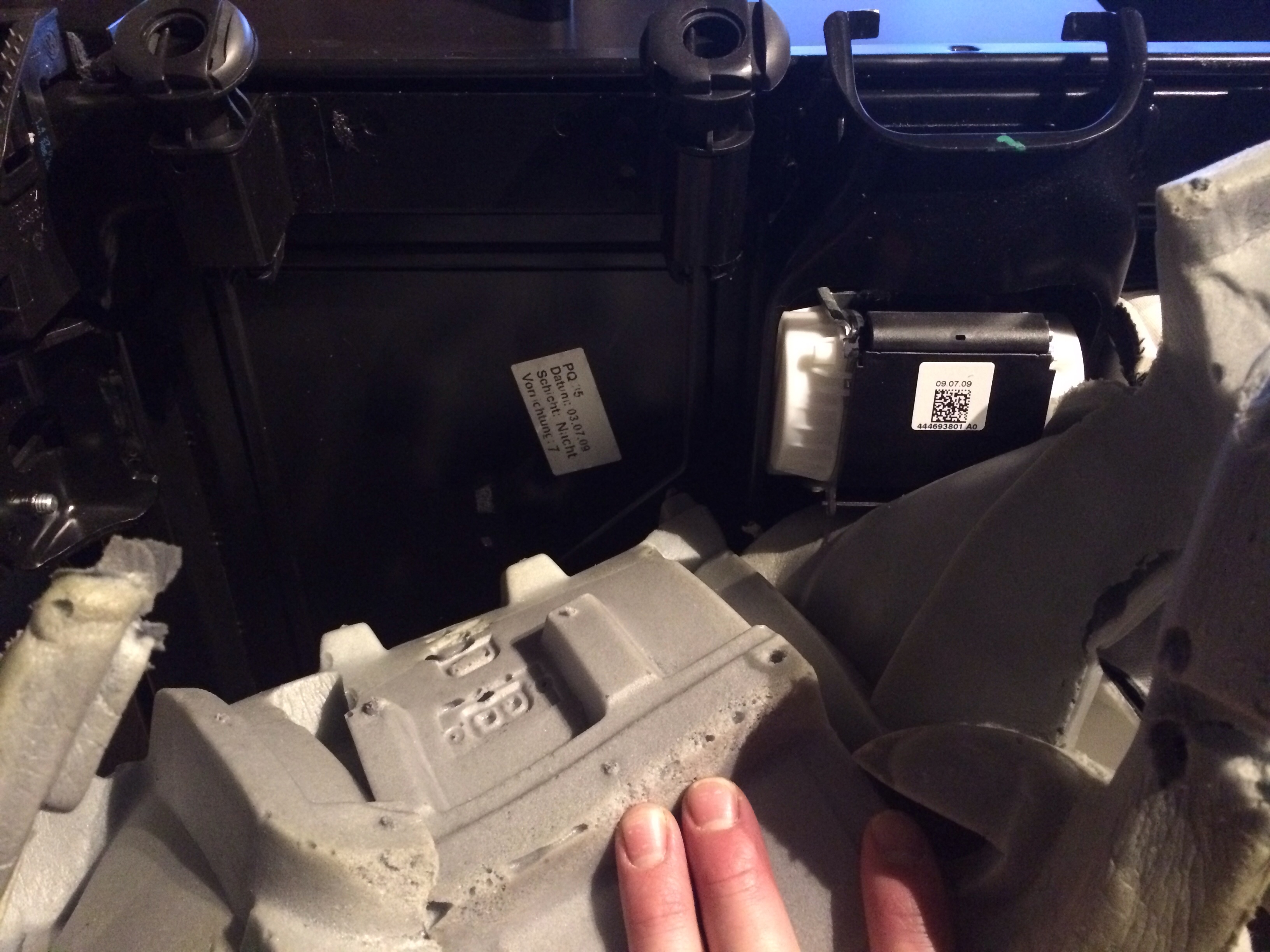

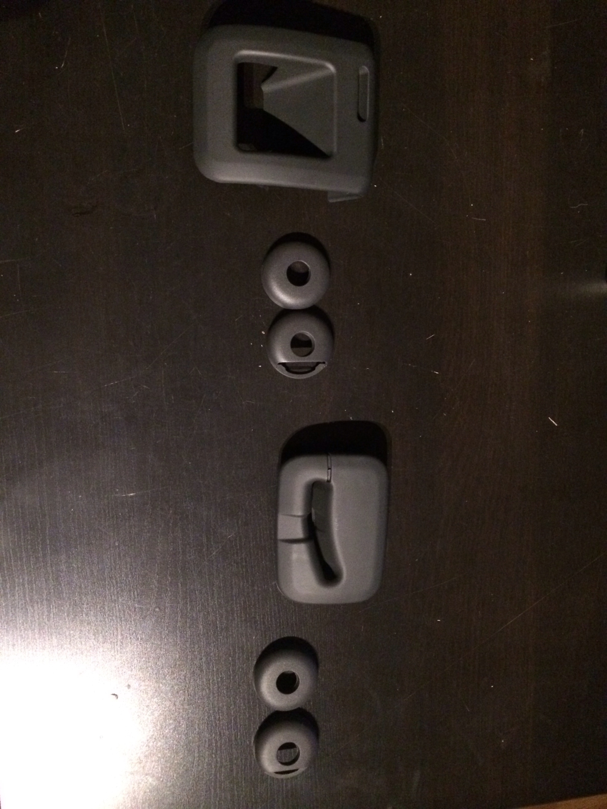

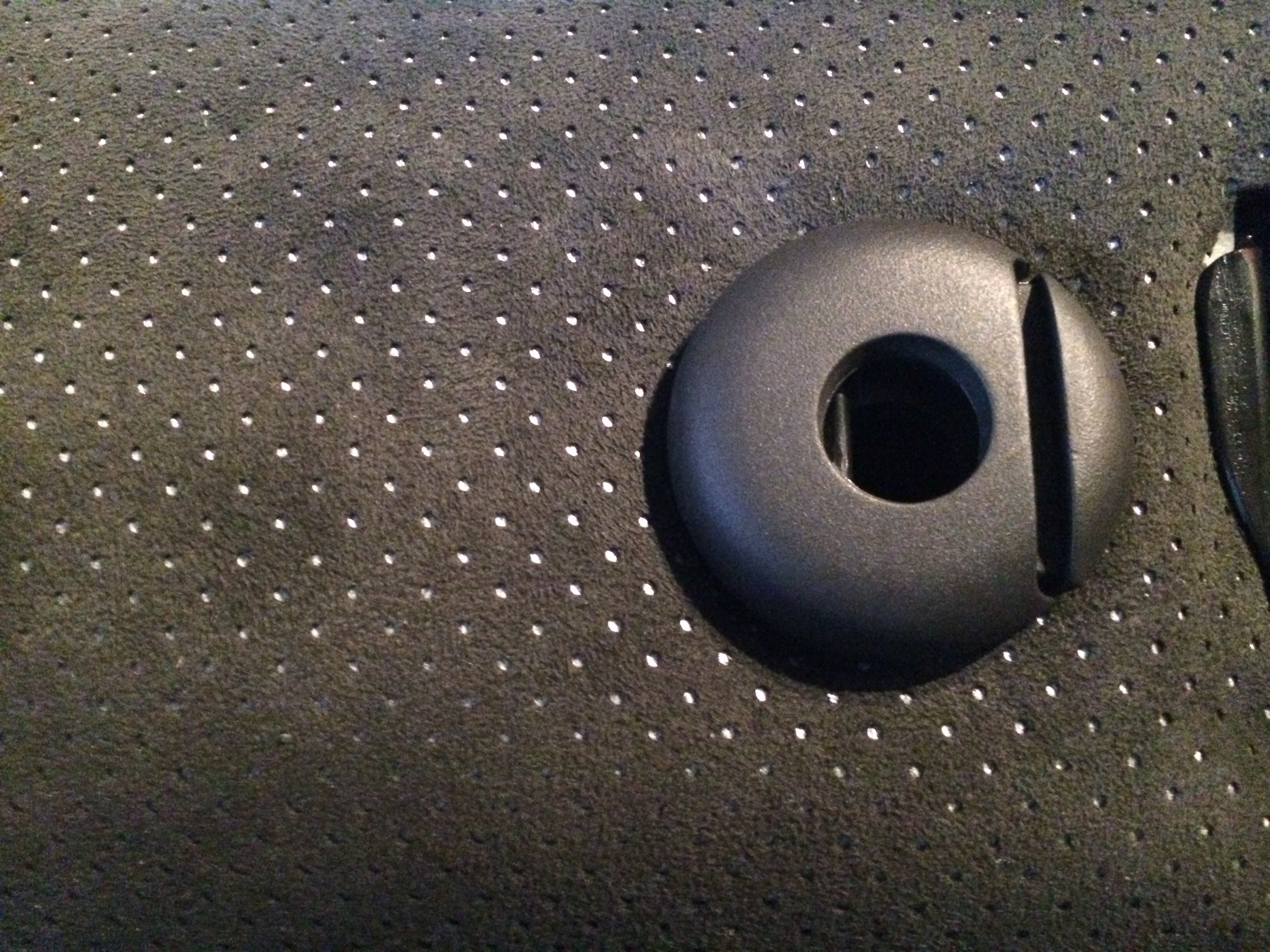

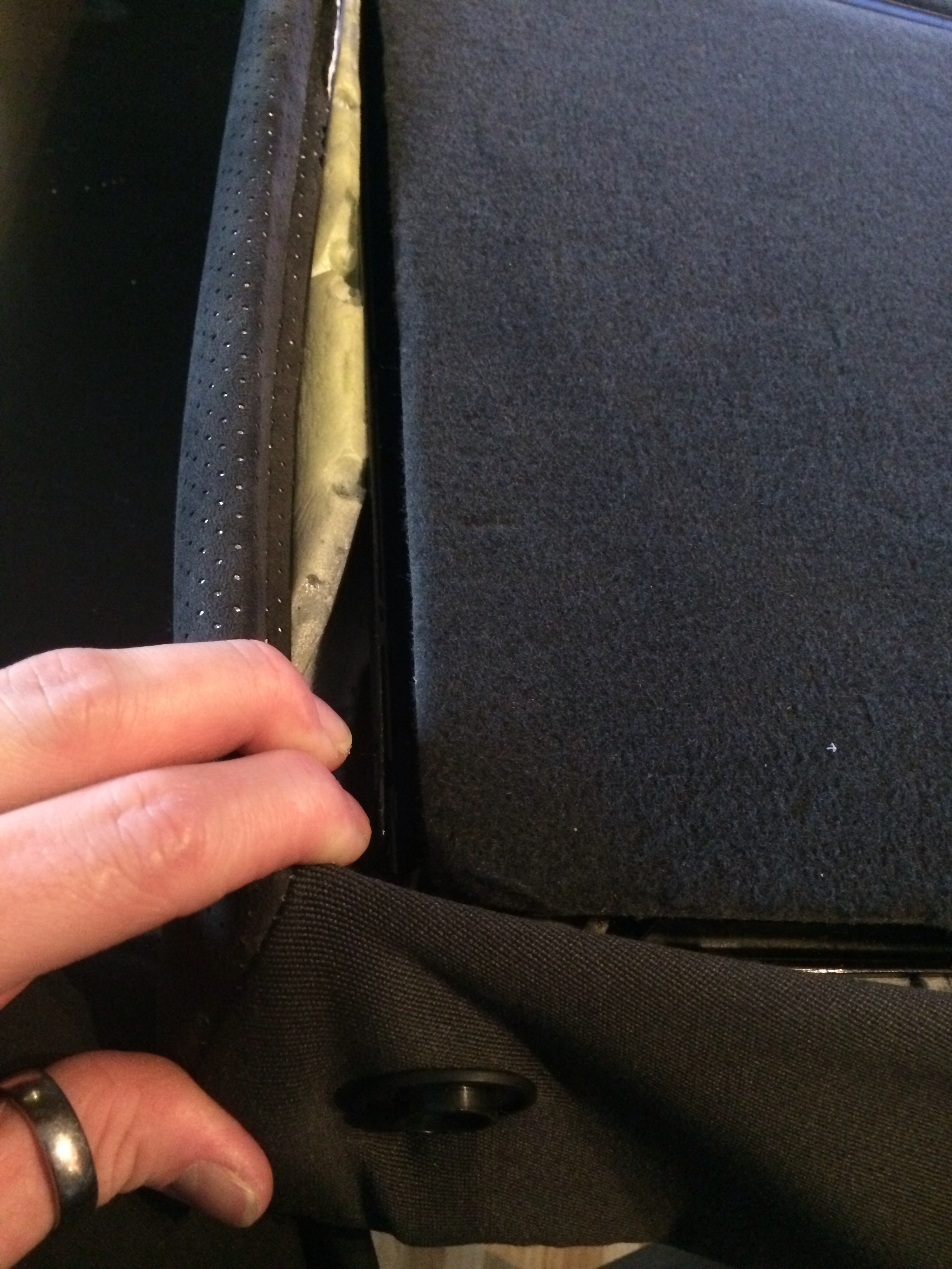

Kann mir Jememand helfen wie den Sitzbezug ab zuziehen? Auch bei den kopstützen und kippverstellung komm ich nicht weiter…
[quote]
[/quote]
Wie auf dem mittleren Bild zu sehen, ist in dem umgeschlagenen Teil eine Leiste, die wiederum ins Blech eingeschoben ist. so ist es rundum. Aushebeln z. B. mit einem größeren Flach-Schraubendreher.
Dann siehst Du auch, wie Du mit dem Rest voran kommst.
Hallo Rainer
Zwischenzeitlich habe ich es geschafft…
Hab noch en paar Bilder geschossen falls jemand ma das gleiche tun muss.
Danke für die Antwort war auch Hilfreich!
