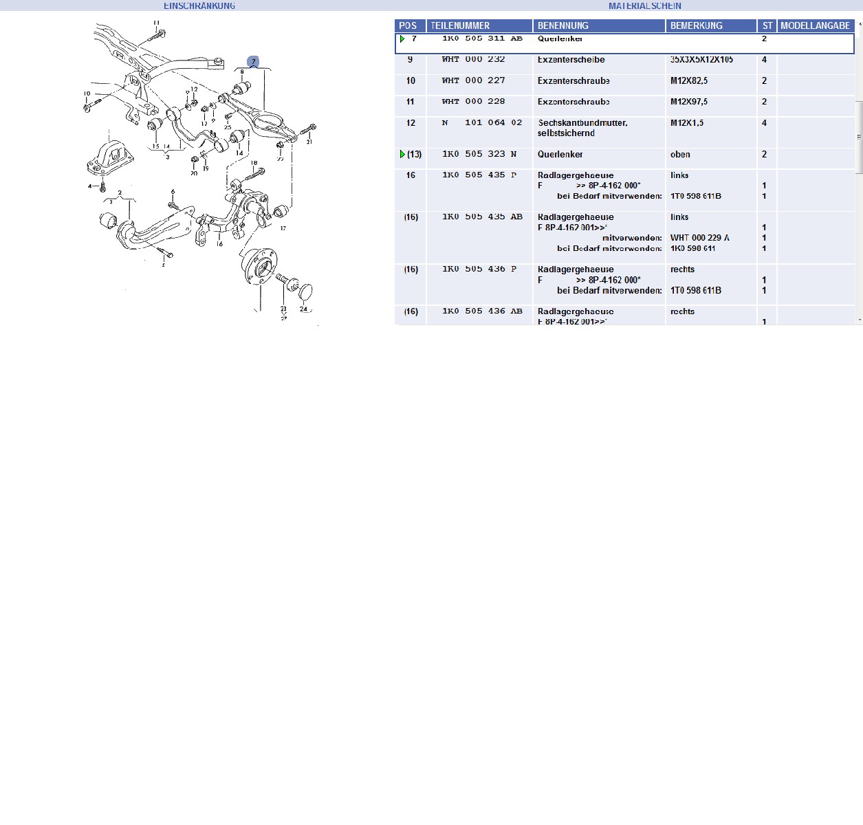

Weiß jemand, ob man irgendwo die Gummilager für die Querlenker an der Hinterachse,innen, irgenwo einzelnd bekommt? Außen bekommt man bei Audi, aber die inneren nicht(nur den kompletten Querlenker). Vielleicht gibt es die ja als Zubehör?

Meinst du vielleicht die Gummilager der Hinterachse?
Nein in Etka gibt es einmal ein Querlenker hinten unten und einen Querlenker. Die äußeren Gummilager hinten kann man bestellen. Das innere original nur als kompletten Querlenker…
Hier zur verdeutlichung.
13 ist Querlenker oben
7 ist Querlenker
und Ich brauche eigentlich nur die 8 und 17. Die 8 gibts aber nicht einzelnd bei Audi, aber vielleicht im Zubehör…
