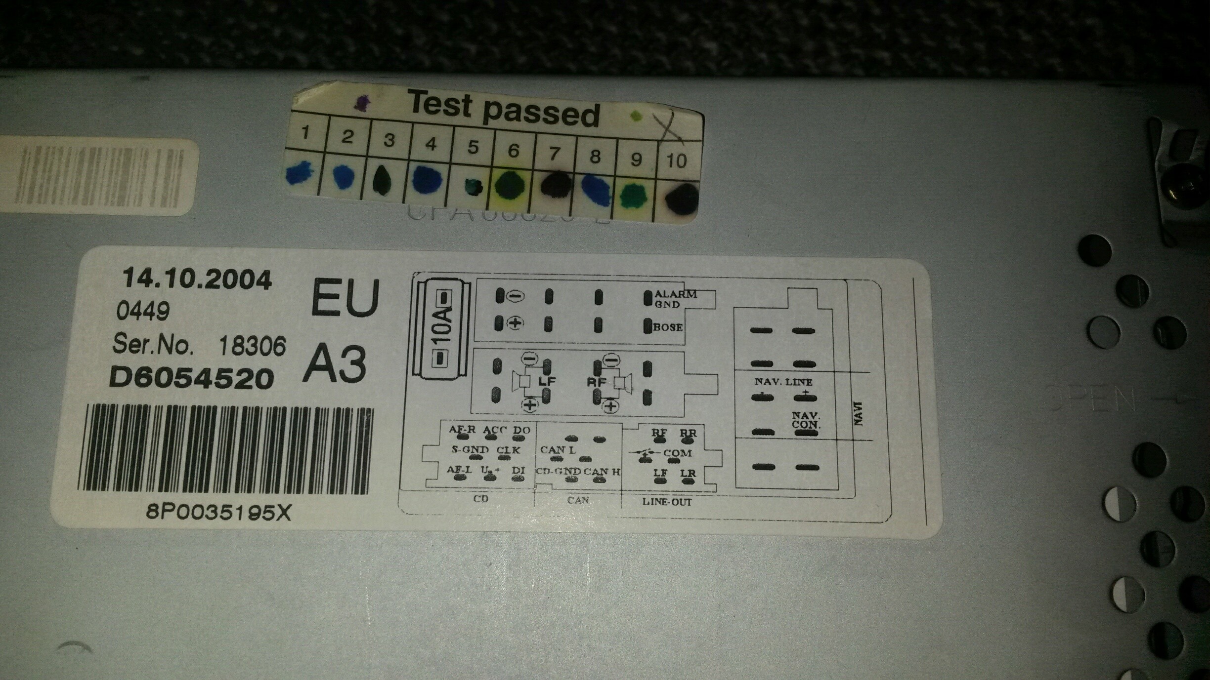

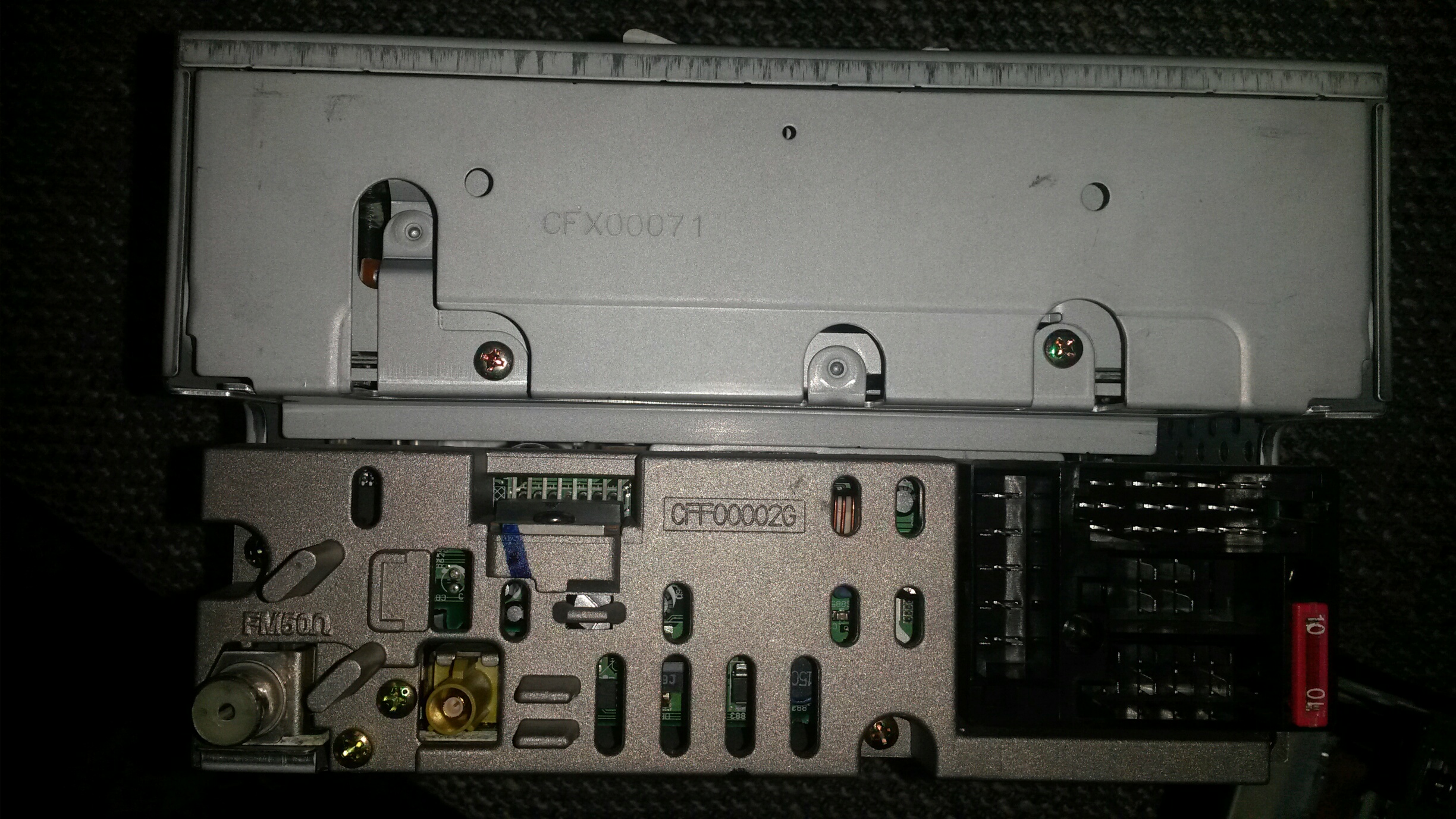

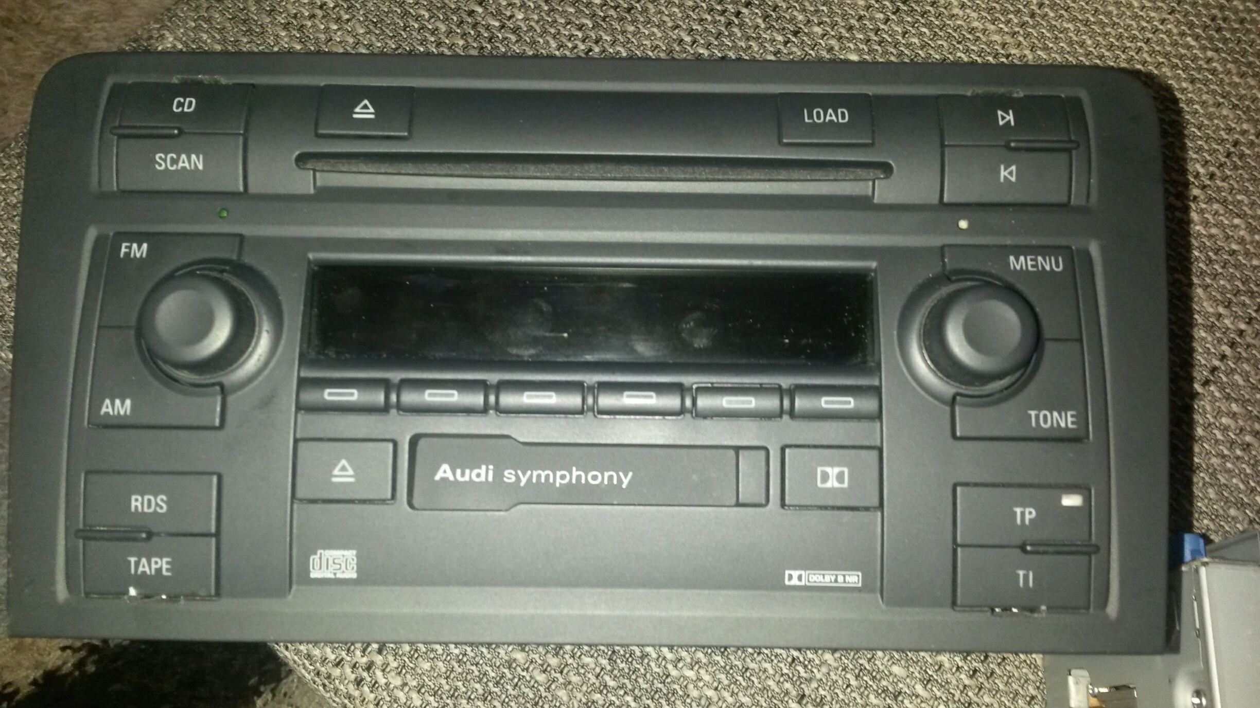

A3 8P Bj. 11/04 mit Multifuntionslenkrad, Bose Soundsystem und Doppel DIN Radio Symphony mit internen 6fach CD Wechsler. BJ 14.10.04 Bilder sieht man untem vom Symphony, auch die anschlüsse auf der Rückseite.

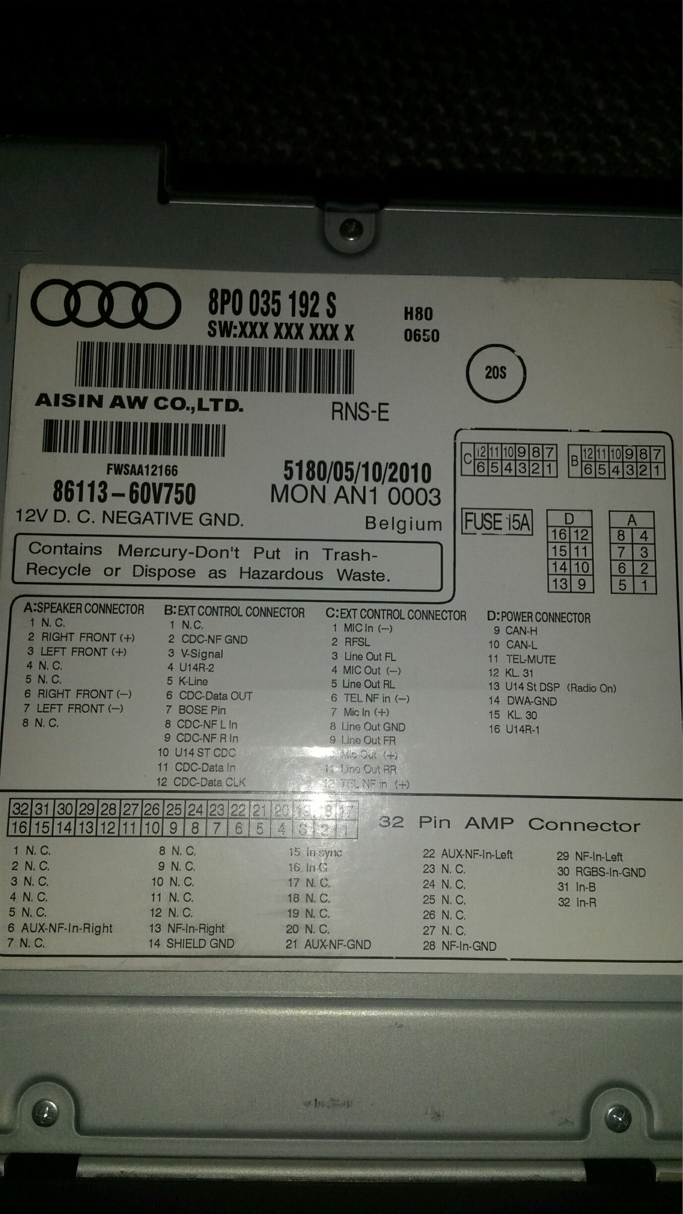

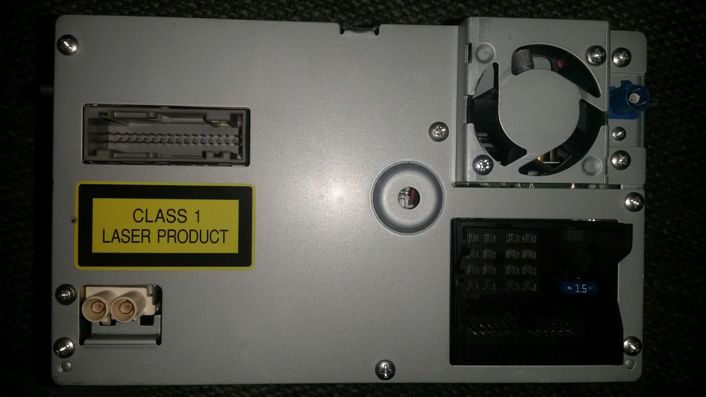

Umrüstung soll auf RNS-E MMI Navigation Plus BJ 05.10.10 Modell 8P 035 192S Bilder auch unten zu sehen mit sämlichen Anschlüssen.
Meine konkrete Frage wäre gibt es eine Möglichkeit auf Dieses Navi Plus umzurüsten das alles einwandfrei funtioniert? Was brauche ich da für Adapter etc.

Du brauchst nur den richtigen Quadlock-Adapter:
und eine GPS-Mouse sowie das Codieren.

Hey, dankschön erstmal. Das hilft mir ja schon echt viel weiter und bin auch echt erleichtert, ich hab schon gedacht ich müsste das wieder verkaufen :frowning: GPS Antenne hab ich ja schon. :slight_smile: Aber eine Frage stellt sich mir noch, undzwar bei dem Navi Plus gibts ja links einen Grauen Anschluss… bleibt der bei diesem Adapter den du mir gezeigt hast außen vor? Denkt der Adapter diesen anschluss dann ab? Das Bundle aus dem Link den du mir geschickt hast, ist da denn alles bei was ich dafür brauch für den Einbau das es funtioniert? Das Codieren wo lass ich das am besten machen?
