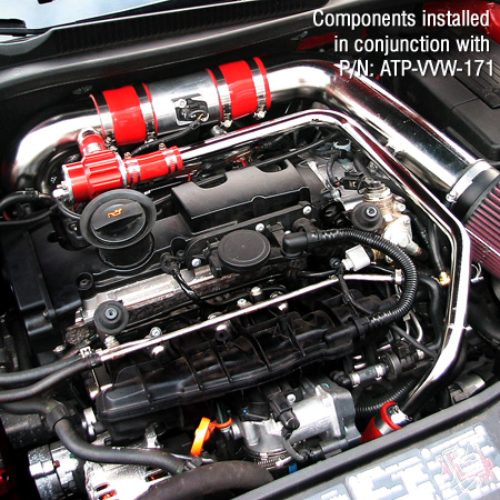

Kannst du mir noch verraten auf welcher Seite sich beim 2.0 FSI die Lima befindet? Morgens ist es immer dunkel und kalt, wenn ich losfahre :wink:
Ja das kann ich dir, die sitzt unten Links hinter dem kühler direkt am motor drann. siehe Bild
Dann viel glück :breaker:
sorry das bild hats blöd geschnitten
Links neben dem Ölstab wo man das Kupfer durchschimmern sieht das ist sie :wink:
Daran liegt es!! :stuck_out_tongue:
:grinsno::lol:
Danke für das Bild! Ich hatte bislang noch nie das Plastik runter…
