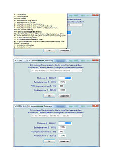

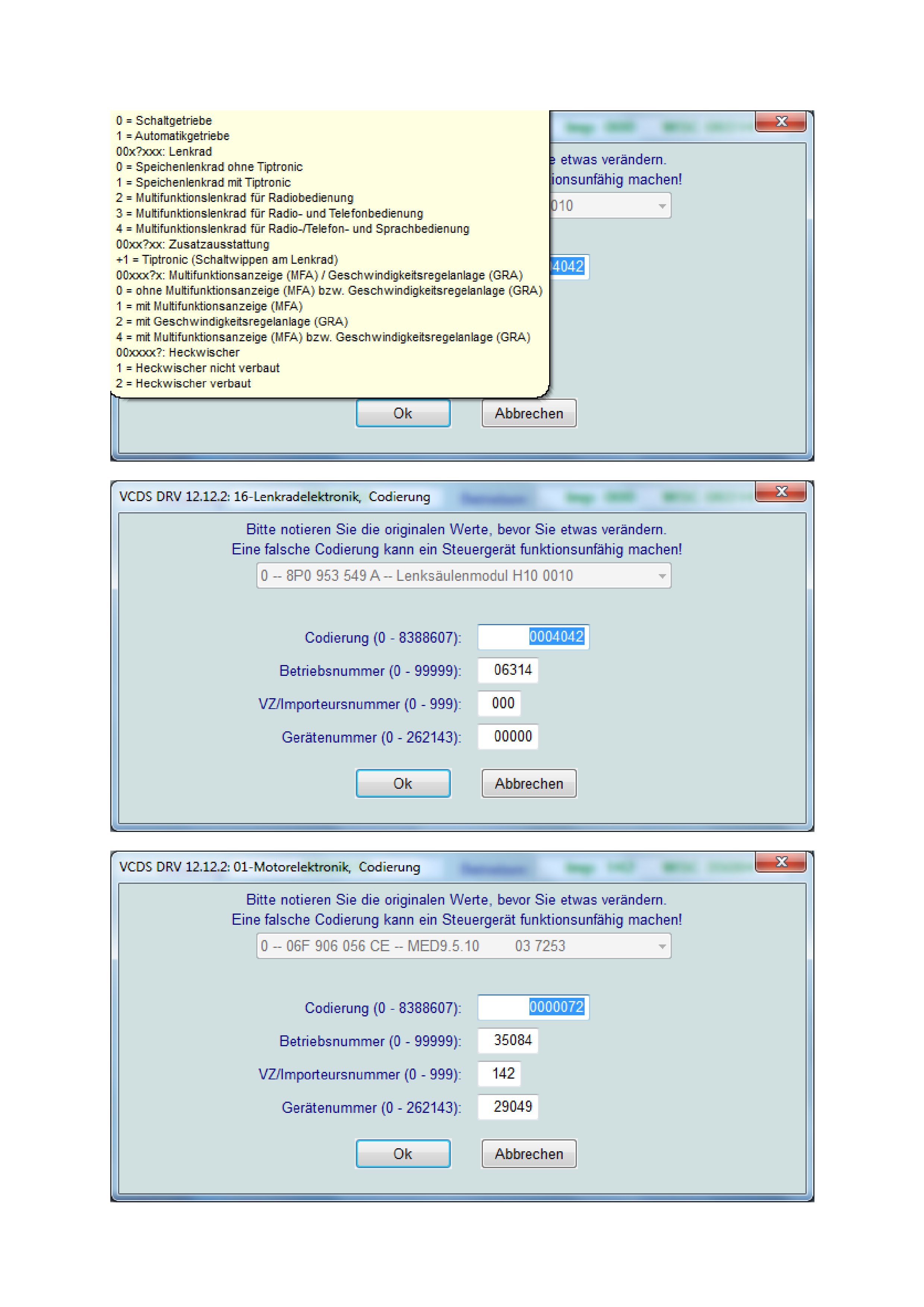

Neuen Audi Lenkstockhebel verbaut.
STG Lenkrad hat TVN 8P0 953 549 A.
Codierung und Kodierung siehe Anhang.
Lenkrad mit MuFu und Sprachsteuerung.

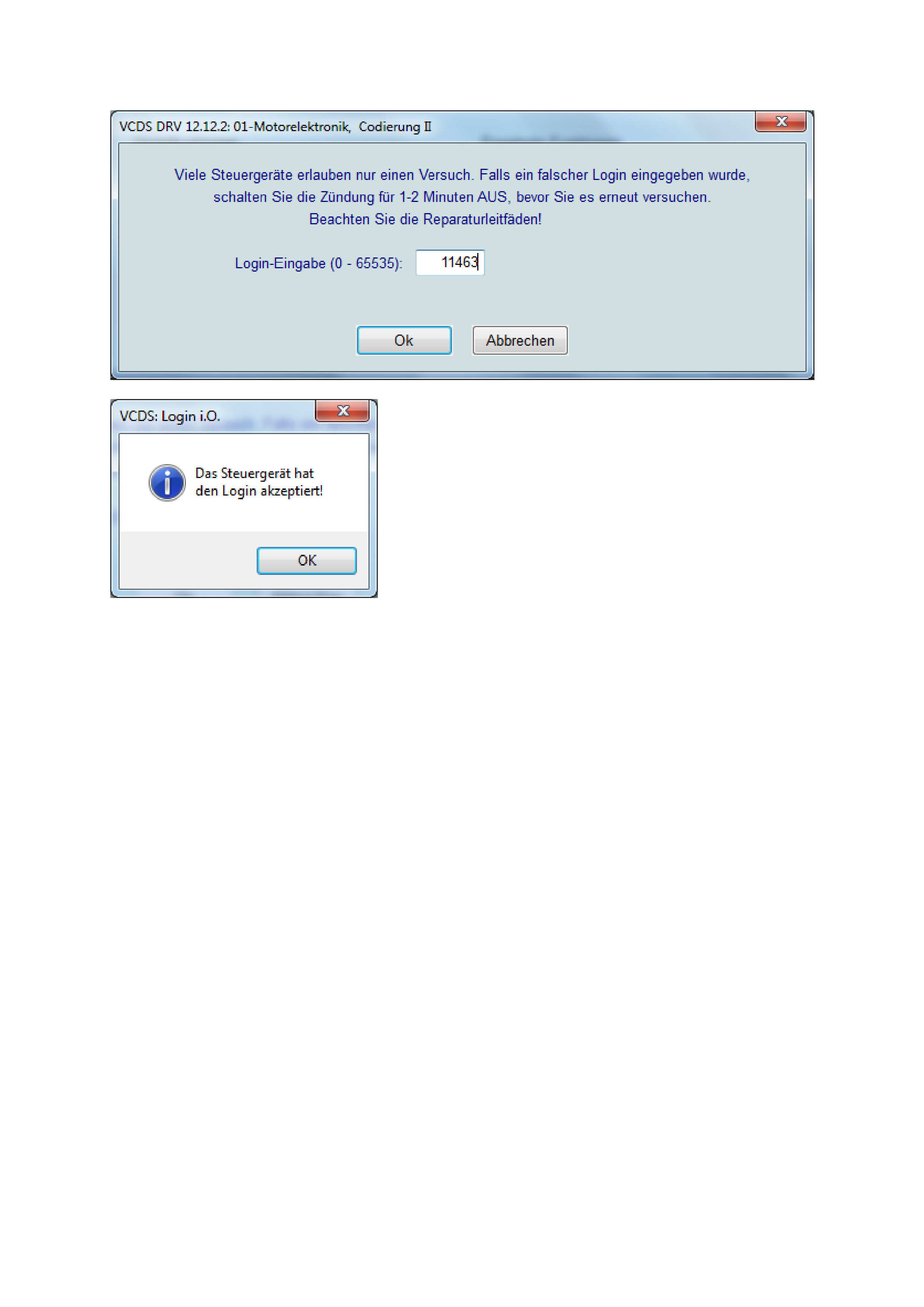

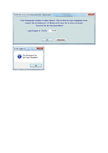

Die Codierung im Motor STG nochmals durchgeführt, dann gings plötzlich.
