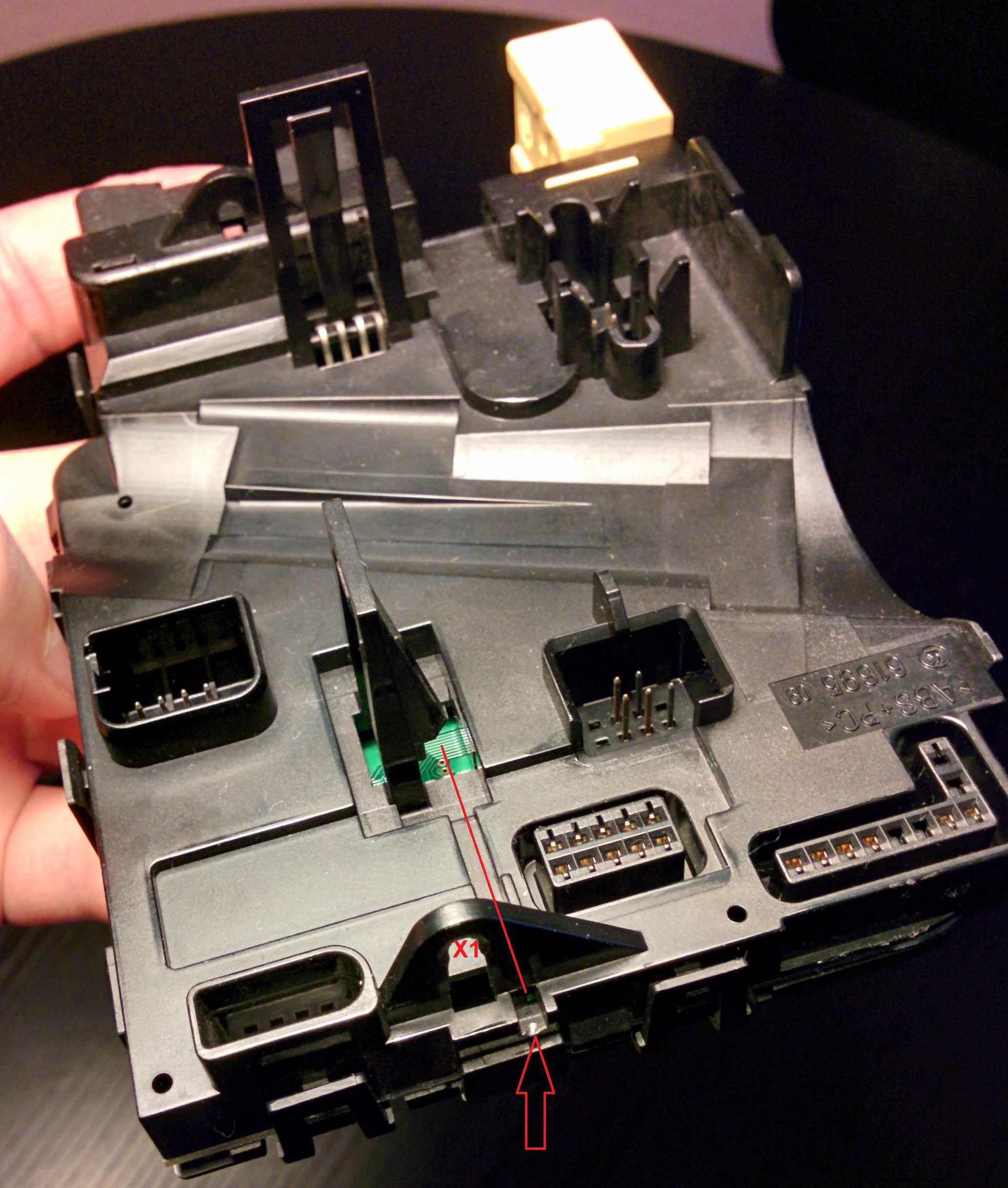

Airbag und Lenkrad runter ist klar und dann siehst du unten das Lenkstockstg, da ist meine eine Schraube dran und Klammern, letztere kriegst du auf indem du von Lenkradseite einen Stift einschiebst. (301 Moved Permanently sind die Klammern zu sehen)

Haa ich hab noch das alte 1K0-STG von meinem alten gelben 04er A3 :cap: Alsooo schau mal das Bild; X1 da sitzt ne Schraube, die steht in die selbe Richtung wie die Lenksäule und wo der Pfeil ist steckst du nen Stift rein, der entriegelt dann die Klammer.

Tempomat nachrüsten hat 1A geklappt!
War nur was frickelich mit der Nase, da haben wir 5 Minuten dran gesessen! Ansonsten top!:slight_smile:
