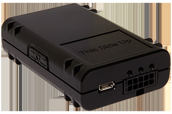

Der Tracker benötigt: Batterie plus, Batterie minus und Zündungsplus (Klemme 15), Stromaufnahme gering, da reiner GPS-Empfänger mit SIM-Card Modem auf den Mobilfunk. Denke max. 1-2 Ampère.

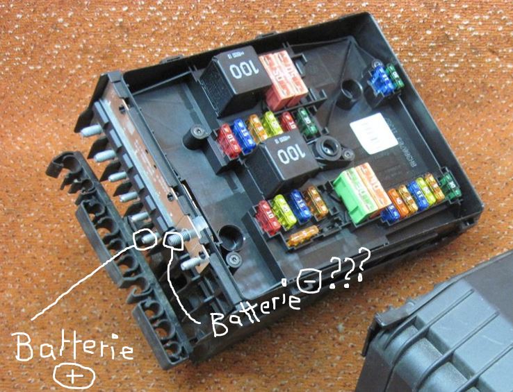

Der Freundliche hat mir empfohlen das Zündungsplus von den Scheinwerfern zu nehmen mit einem Stromdieb. Nun habe ich vorne am
Motorraum Sicherungskasten das Batterieplus beim Anschluss 32A abgegriffen und eine Vor-Sicherung von 5A in die Leitung gehängt,
das Batterieminus habe ich an der grössten Schraubmutter vorne am Sicherungskasten abgegriffen, was falsch scheint. Ich glaube ich
habe dort Masse anstelle von Batterieminus erwischt. Wo nimmt man Batterieminus am besten im Motorraum ab?
Danke Jungs!
Hier das Bild dazu. Nun wo ist das Batterieplus wirklich?
