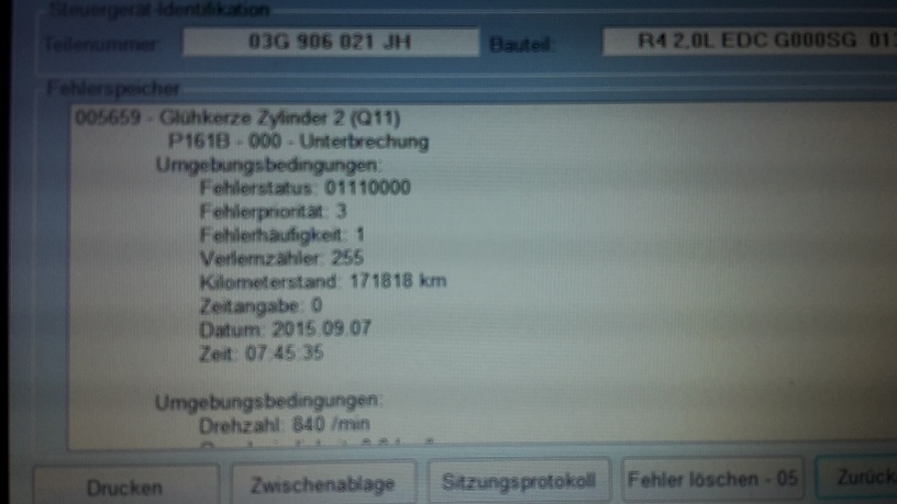

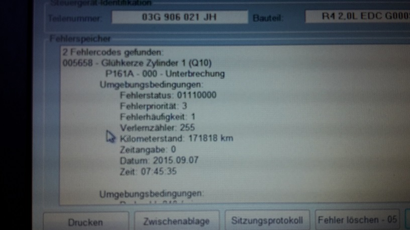

Ne, ne, meine waren wie gesagt noch gut drauf. Abgebrochen habe ich sie auch nicht. Es ist einfach so, dass ich den Motor bei -25°C starten musste. Er wollte manchmal nicht. Ich kann erst im Winter berichten, ob meine Wartungsarbeiten erfolgreich waren. :slight_smile:
Siehe angefügte Bilder
Ich mein nach 173.000km darf man die schon mal wechseln.
Nur ist halt auch die Frage ob der Stecker nen hau weg hat.
Motor warmfahren, passende Stecknuss mit Drehmomentschlüssel 15Nm anziehen :wink:
Ich hab vom rausschrauben geschrieben ! :coffee:
Die Stecker kannst du mit einem Multimeter auf Durchgang testen. Oder du ziehst den Stecker vom Temperatursensor ab (Simulation Kaltstart) und misst, ob es beim Vorglühen eine Spannung am Stecker anliegt. So sollte es glaube ich klappen.
