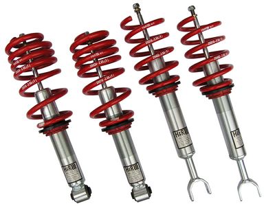

Hier mal ein Vergleich:
K Sport Fahrwerkslösung:
http://www.k-sport-germany.com/index.php?id=gewindefahrwerke
Und hier eine " Standardlösung" von
H&R :
http://www.cartuningpoint.de/all_images_xxl/H&R-Gewindefahrwerk.JPG
