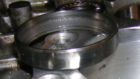

In wie weit sich ein Radialwellendichtring in eine Welle einlaufen kann, das weiß ich. Das macht er aber auch umso mehr und schneller, je älter und verschmutzter das Öl ist. Denn, die Schmutzpartikel wirken im Schmierfilm zwischen Welle und Dichtlippe wie Schleifkörper. Das ist auch der Grund für so manchen lagerschaden, durch Überrollung von Partikeln, was bei regelmäßigem Ölwechsel nicht aufgetreten wäre.
Ob du es glaubst oder nicht, auch in diesem Forum gab es bereits Getriebeschäden, die bei regelmäßiger Wartung nicht passiert wären.

Anbei mal ein Bild einer Lagerschale mit deutlichen Überrollungsspuren:
