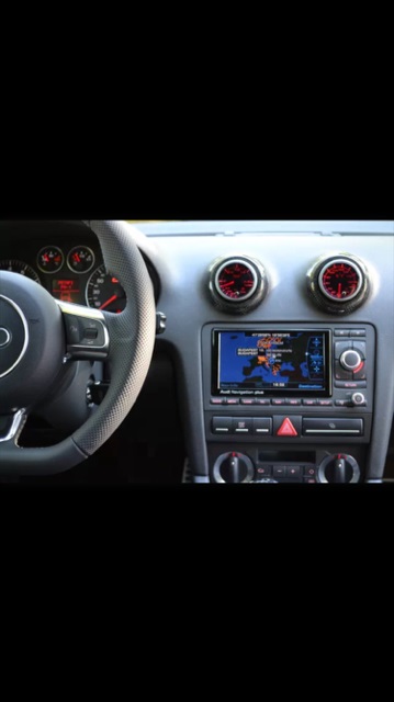

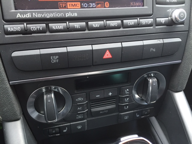

ich habe einen S3 Sb. von 2009 und möchte gerne die schalter für parktronik etc auf einer seite und den getränkehalter auf die andere seite machen, da ich aktuell halt nur die verstreuten schalter und keinen getränkehalter an der stelle habe.
kann man das einfach so umbauen/tauschen?
leg mal 2 bilder dazu, einmal wie es bei mir ist und einmal wie es sein soll…

2-DIN-Getränkehalter hat es nie für den A3 gegeben.
Basteln - 1-DIN-GH von den ersten 8P und den 2-DIN-Kartenfach und aus beidem einen 2-DIN-GH machen.
Ich glaube den PDC Knopf gibt es nicht für den Rand, sondern nur für die Mitte. Aber grundsätzlich lässt sich die Position verändern, da vor MJ2011 jeder Knopf noch einen eigenes Kabel mit Stecker hatte. Ab MJ2011 wurde das dann zu einer Platine mit zentralem Stecker.
hat da jemand hier mal so gemacht, sehe im netz schon öfters mal bilder…
