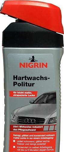

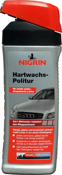

ich habe meinen A3 (phantomschwarz perleffekt) mit Hartwachs-Politur (Bild im Anhang) mit Microfasertüchern poliert. Im Sonnenlicht sieht man noch Wachsreste in Form von Schlieren. Wenn ich über diese nochmals drüberpoliere, sind sie wieder weg, es entstehn jedoch neue entlang meiner Wischrichtung. Wie gesagt, sie sind nur sehr gering, stören mich aber trotzdem. Sind diese Schlieren normal bei Hartwachs oder was mache ich falsch? Wäre nett, wenn mir jemand helfen könnte.
Hier nochmal ein Link zum Bild in eigentlicher Form:
http://www.oelundfilter.de/images/ebay/nigrin/nigrin-hartwachs-politur-500ml-72951.jpg
schwer zu sagen.Als erstes ist zu sagen nigrin und der baumarkt schrott ist für die tonne.Lieber zu professionellen sachen greifen.
Eventuell hast du zuviel aufgetragen. obwohl eine POlitur zum polieren da ist und nicht zum versiegeln somut wird sie nach bearbeitung milchig und lässt sich quasi entfernen wie staubwischen.Nehme ein frisches dickes neues mikrofasertuch somit dürften die reste weg sein oder wasche das auto erneut.
noch als tipp: Polieren tut man mit maschine oder harten Polierpads/schwämme
niemals mit MFT- die sind nur zum Politurreste abnehmen gedacht
möglich ist natürlich auch das du dir schöne hologramme reingezaubert hast.Die lassen sich dann nichtmehr entfernen auser du polierst anständig
wenn ich mit neuer Politur (von Nirgin) drüber gehe gehen die alten Schlieren restlos weg; es entstehen jedoch neue. Ohne Politur gehen sie mit einem MFT jedoch nicht mehr weg. Welche Politur und welchen Polierschwamm würdet Ihr mir für phantomschwarz-perleffekt empfehlen?
