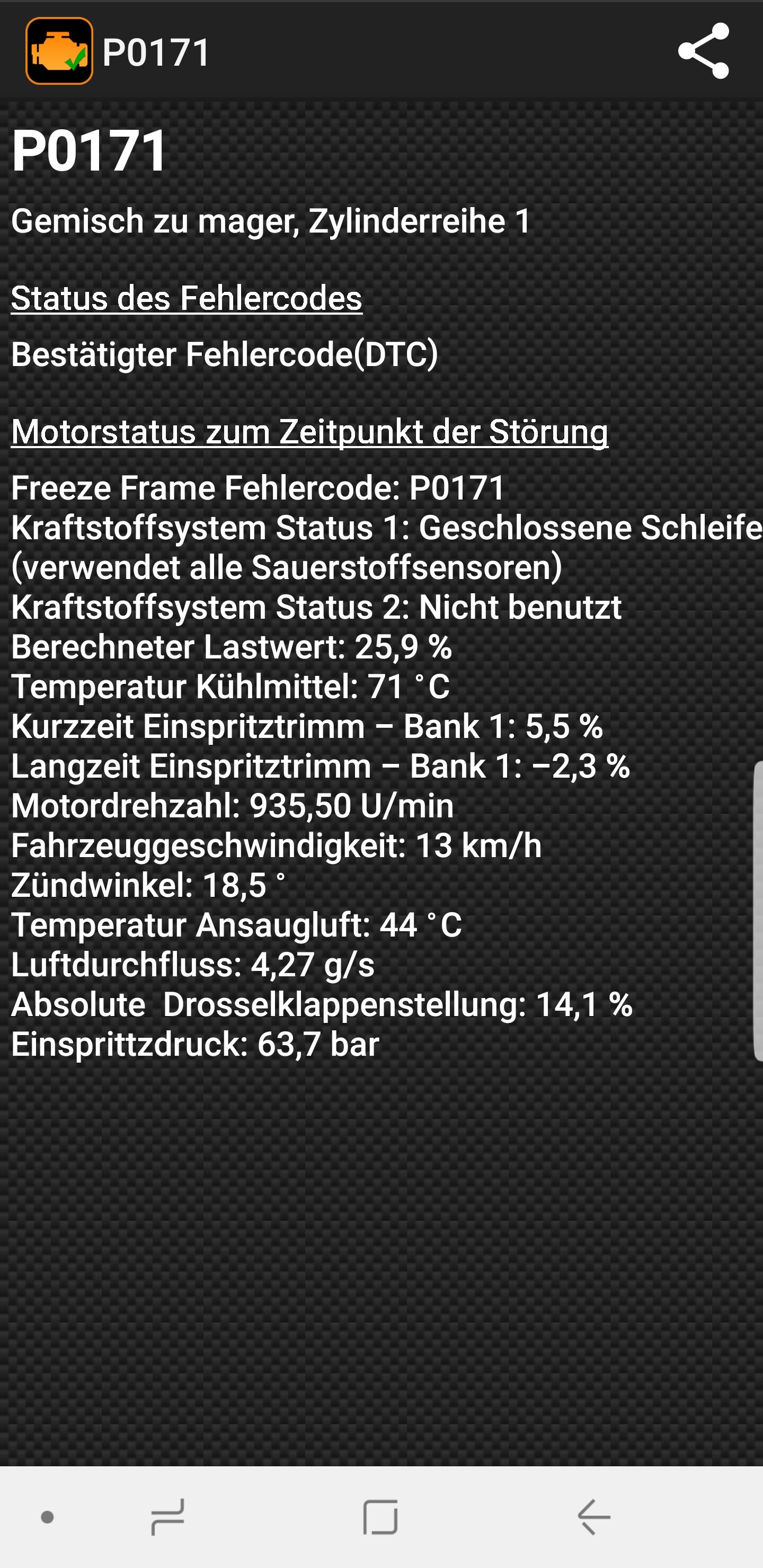

Kann mir einer helfen was das bei mir sein kann?
Gemisch zu mager zylinderreihe 1 bekomme ich angezeigt.
Fahre einen Audi A3 Baujahr 2005 2,0 tfsi Benziner.
Vielleicht kennt jemand das Problem wäre echt super.

Schau dir mal alles was mit dem Unterdruck zu tun hat an. Kurbelgehäuseentlüftung, Vakuumpumpe, Unterdruckschläuche, etc…
bei mir war es damals die Kurbelgehäuseentlüftung, vorne am Motor… Bei den ersten Modellen war damals eine Gummimembrane drin die gerne gerissen ist…
